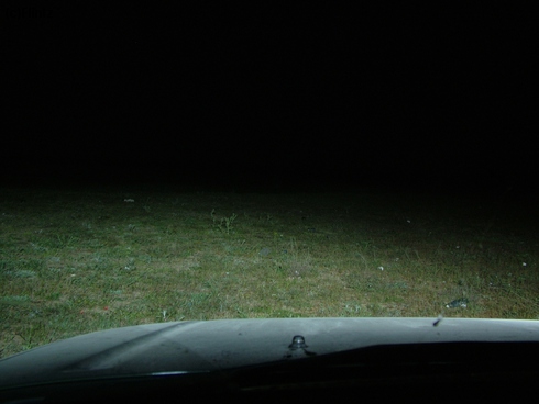

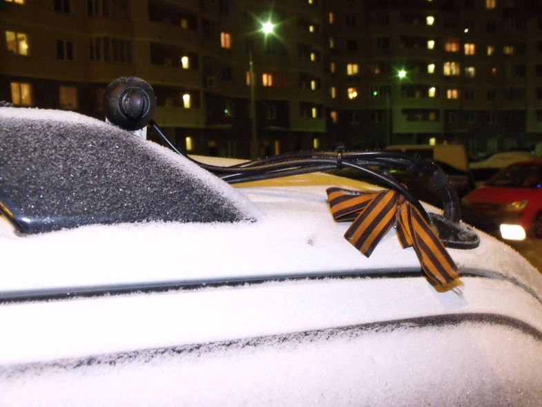

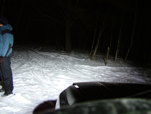

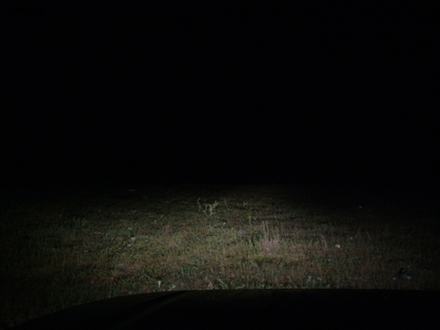

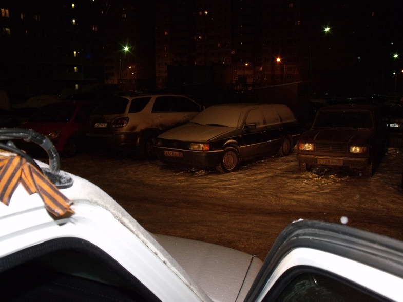

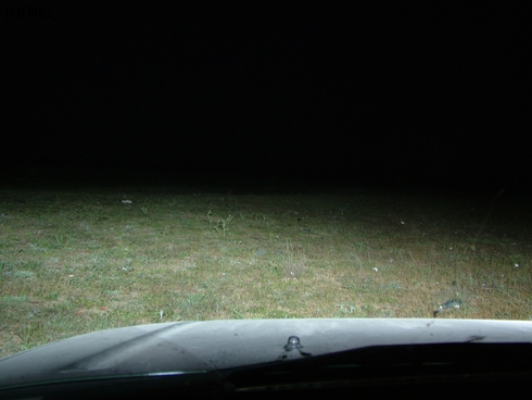

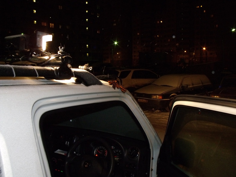

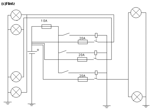

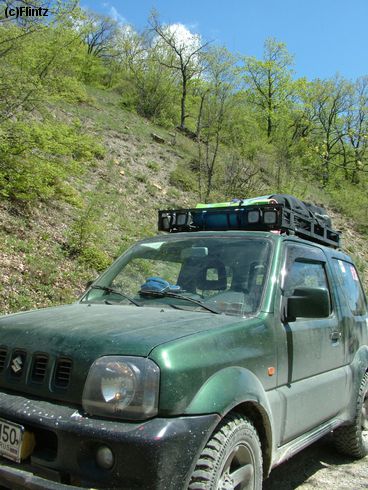

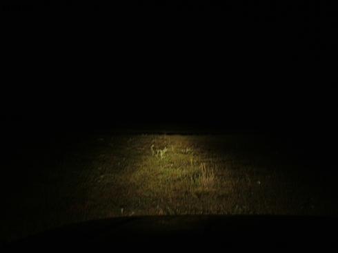

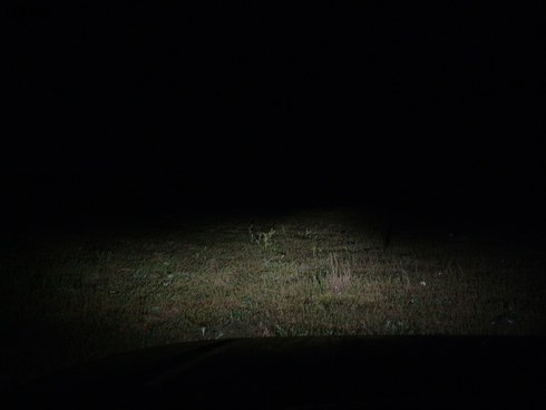

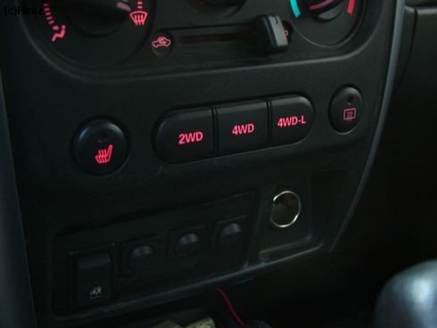

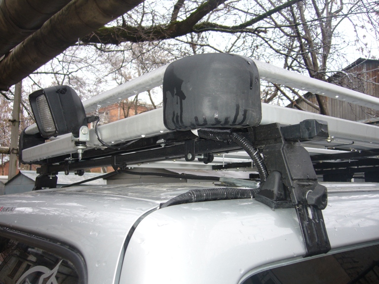

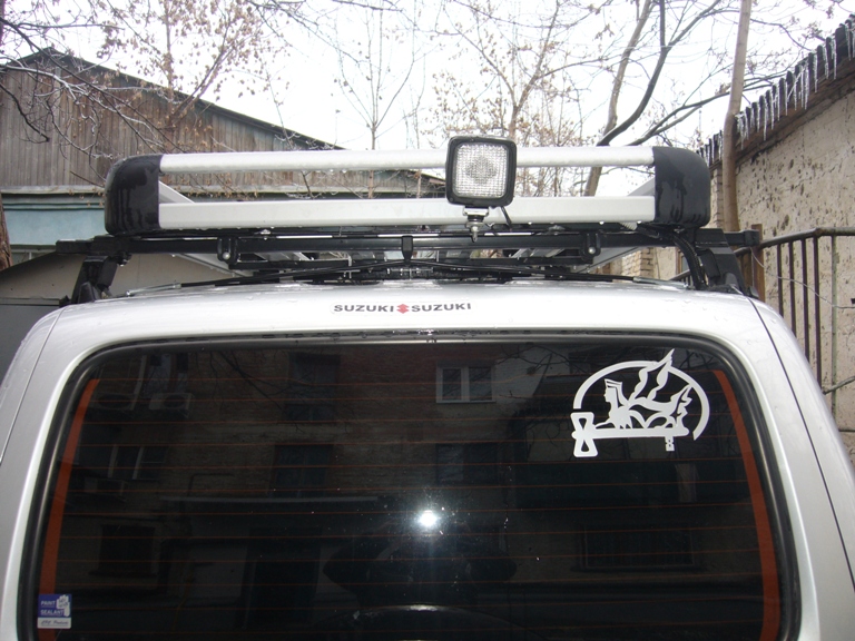

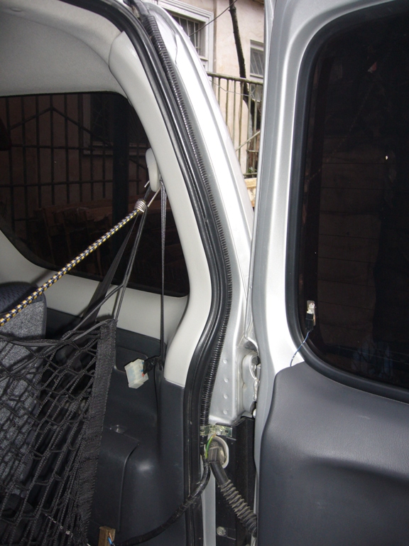

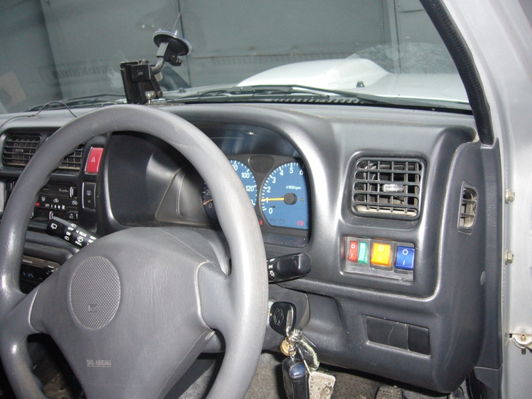

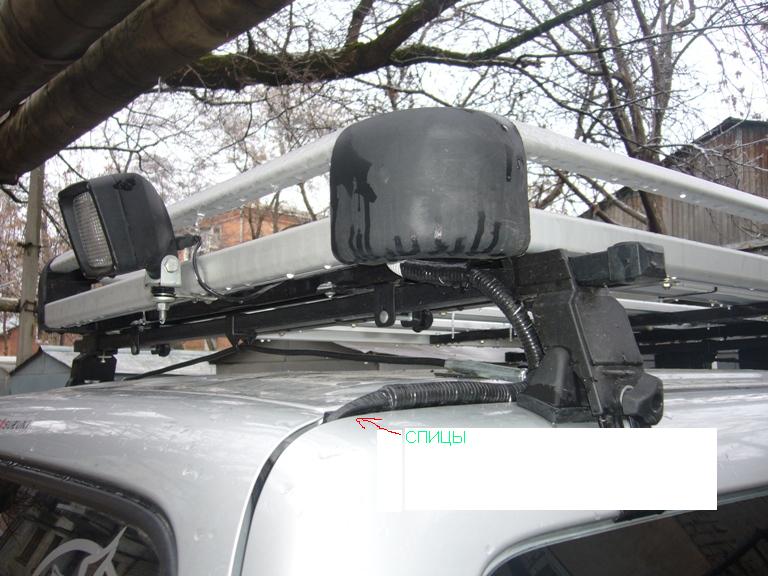

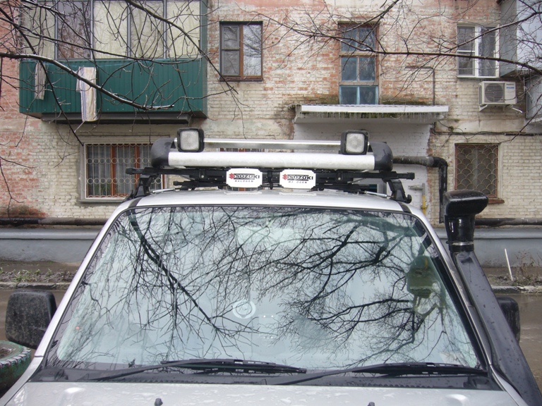

Значит лампы филипс(энергосберегающие),подключение каждая кнопка с подсветкой,рабочий,дальний,туманки,зад рабочий--каждая кнопка через реле+предохранитель.Провода все уложены в гофру+изолента
выведены назад,изогнуты две спицы от велосипедного колеса что бы сохранить изгиб-зафиксированы вверху пластиковым хомутом--внизу планочка прикручена к стопу,соединение через штекер.масса с кузов.Да при таком расположении лобовое и капот не засвечивают,веток не боятся-вот как то так
