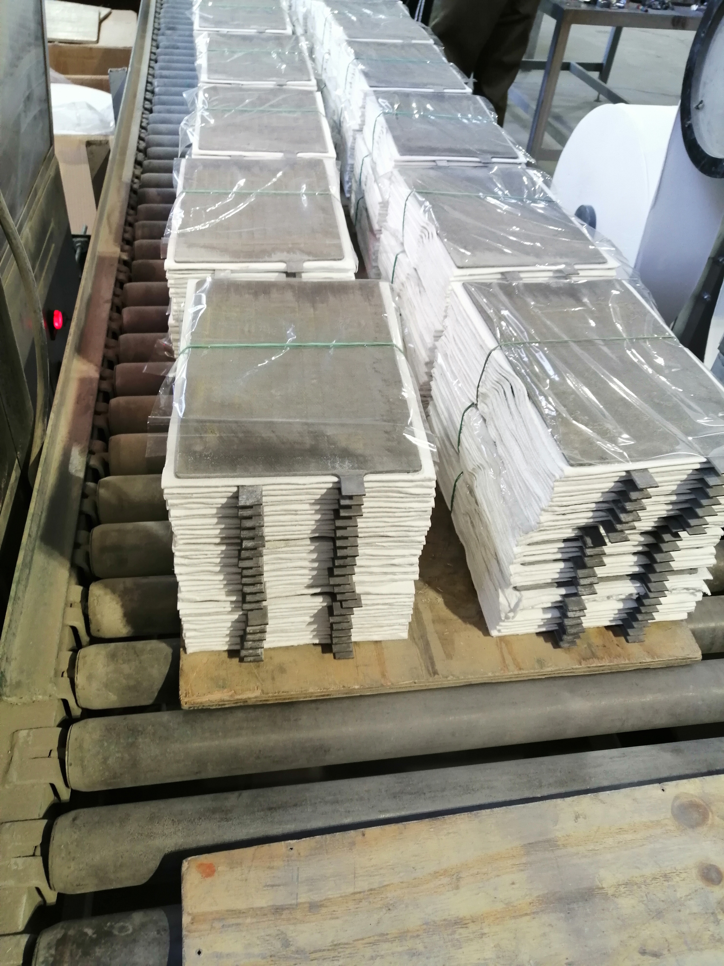

Именно, режим-то зарядки при постоянном напряжении CV. Если ограничивать Начальный ток (и температуру батареи и окружающей среды) в рекомендуемые производителем допуска, то ток будет сам уменьшаться и никакого терморазгона не будет.
Ктц палка о двух концах - с одной стороны улучшаем состояние плохих банок, с другой осыпаем активную массу в хороших.
Сульфатированную батарею надо восстанавливать при повышенном напряжении и небольшими токами. Сульфат имеет высокое сопротивление (отсюда нужно повышенное напряжение) и при быстрой зарядке имеет тенденцию просто растворяться, без обратного преобразования (поэтому маленькие токи)
А на исправной батарее как Вы правильно написали, нельзя давать кристалам сульфата разрастаться. И вот тут относительно большие токи зарядки помогут. Ну и не тянуть с подзарядкой.
Как-то так.
