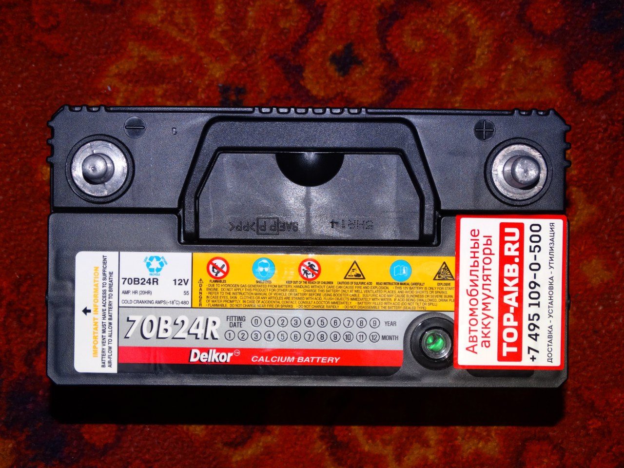

и новый кореец и дека-двухлетка за 6тыщ ..
Для примера-
В телекоме нормируется, что саморазряд продвинутых герметичных свинцово-кислотных АКБ за полгода не должен превышать 30%.
Здесь обычный акб, за 2 года простоя разрядился в ноль, плюс ещё и постоял разряженным.
ИМХО - лучше свежий, относительно известной марки.
И тоже пусть подзарядят -)

Если разряженный аккумулятор хранился в мороз в неотапливаемом помещении, то лучше не покупать.
6 тыс. - много хотят за двухлетку
