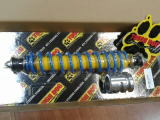

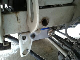

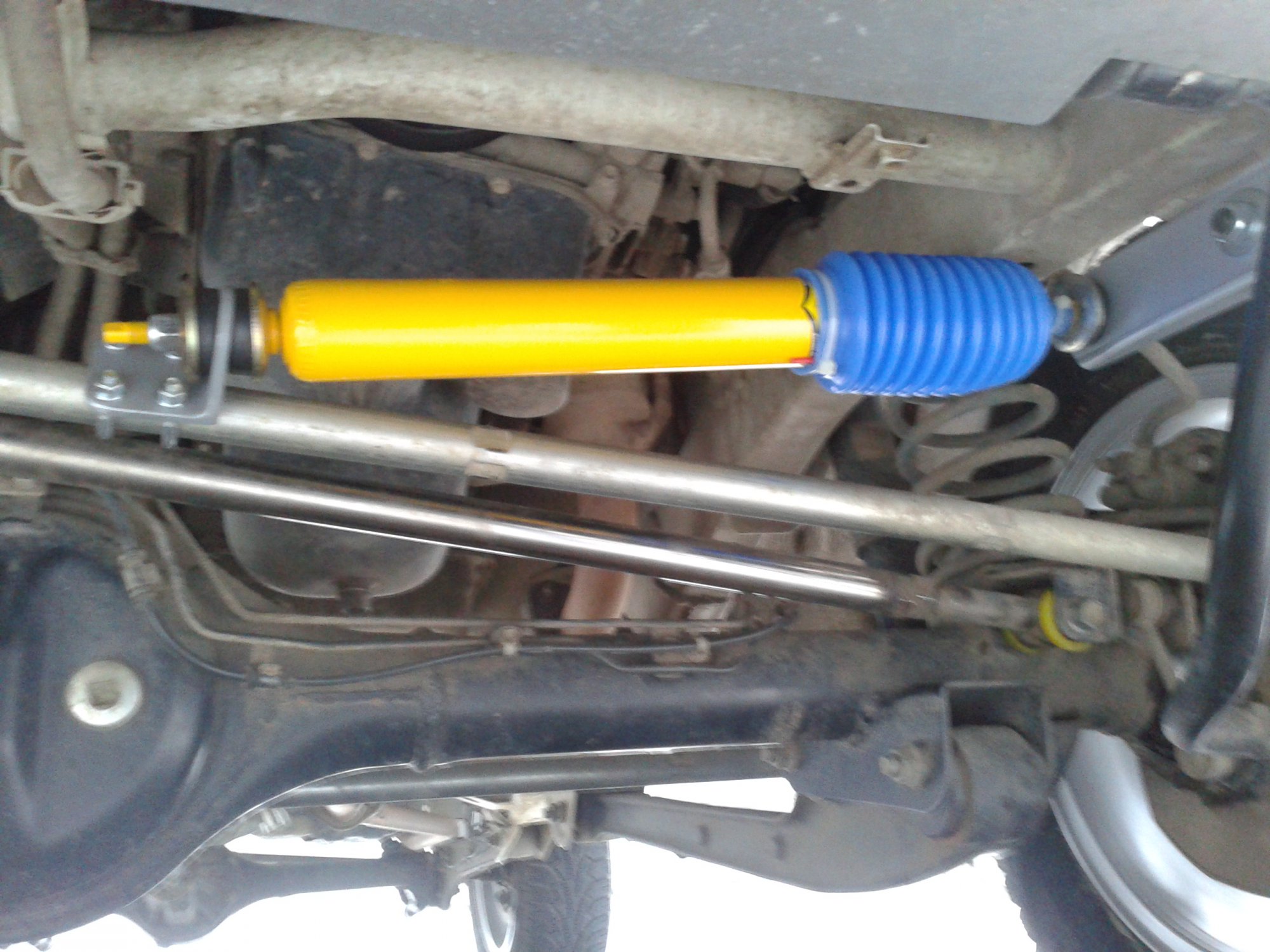

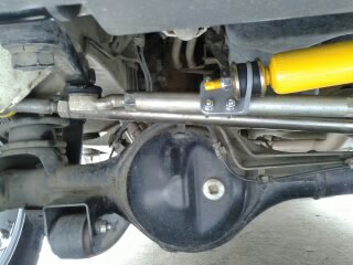

Подведем итоги. Шимми- «друг» Джимни. Почти любой люфт в ходовке (особенно в: тяге панара, рулевых наконечниках, шкворнях, сайлентблоков продольных рычагов) может способствовать развитию резонанса колебаний переднего моста (шимми). Рулевой демпфер (ПРИ ИСПРАВНОЙ ХОДОВКЕ и если САМ в норме) не дает развитию резонанса колебаний, но увеличивает нагрузку на наконечник рулевой тяги у ступицы. Синие жесткие втулки в тяге панара не плохо боролись с шимми, пока были в норме, без помощи: модернизированных сайлентблоков 46213-76J00, проставочных шайб в шкворнях, балансировки колес и рулевого демпфера. Участвовать в дебатах не буду. Только факты-выводы делайте сами.
P.S. Балансировать колеса надо, но без ФАНАТИЗМА.
....на одометре уже более 79000 км. Шимми - по ходу "прощай". 16.01.2014
Посмотреть вложение 47350 Посмотреть вложение 47351 Посмотреть вложение 47352 Посмотреть вложение 47353 [/QUOTE]
демпфер как на картинке (самый красивый в упаковке с пружиной) уже стот как год, помогло немного. Колеса стоят 235/85/16, грязевка МТ данлоп. Иду в гараж ставить эксцентриковые сайленты в продольный рычаг (Новосибирск полиуретан). Затем, там полагаю, шайбы под шкворни...а потом продаю нах..р Замучил этот шимми греб...й
демпфер как на картинке (самый красивый в упаковке с пружиной) уже стот как год, помогло немного. Колеса стоят 235/85/16, грязевка МТ данлоп. Иду в гараж ставить эксцентриковые сайленты в продольный рычаг (Новосибирск полиуретан). Затем, там полагаю, шайбы под шкворни...а потом продаю нах..р Замучил этот шимми греб...й[/QUOTE]
