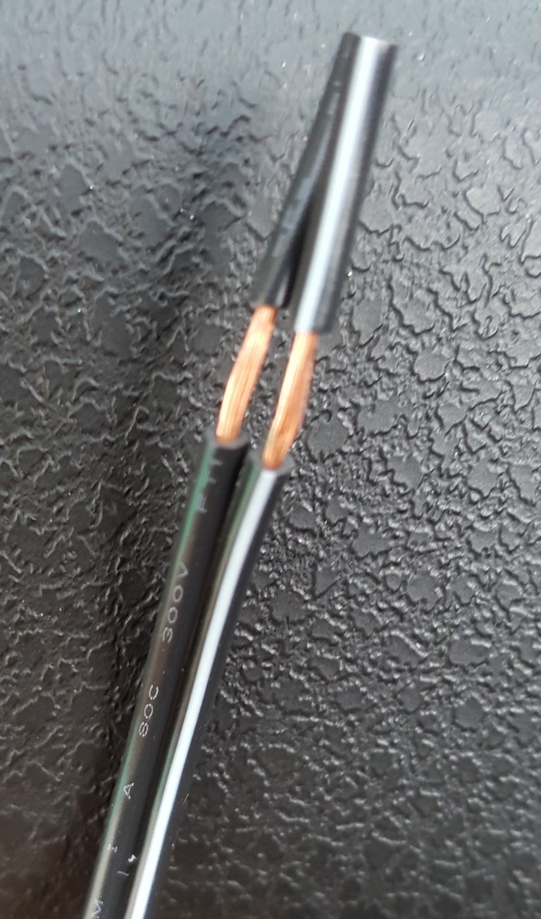

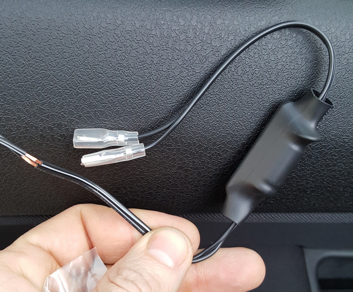

Купил такие твитеры... не могу понять, где там плюс/минус, как в родную фишку подключать, чтобы полярность не перепутать?
Qsecofr
20 Октябрь 2008
89
СГВ 2012
Почитал интернеты... есть мнение, что в твитерах полярность не важна, а есть еще мнение что ее там нет, главное подключить их однотипно, чтобы они не играли в противофазе.
В инструкции к самим пищалкам написано, что полосатый провод это "-", второй соответственно "+", т.е. полярность там вроде как есть.

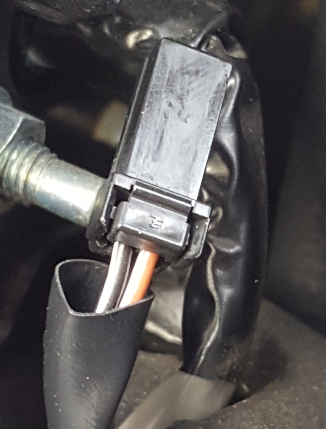

В родной фишке провода разноцветные... в общем подключить однотипно получится, но понять, какой провод в родной фишке "+" я не знаю, схемы не нашел...
Сегодня еще поищу, что можно использовать в качестве пинов для родного разъема, если не найду, поставлю на скрутки.
Ну и фото родной фишки и фильтра. М.б. есть, какие-нибудь правила маркировки проводов +/- ?
Подозреваю, что оранжевый это "+" а черный "-", но не уверен :dntknw:
UPD нашел тут же вот тему, где это все обжовано, спасибо всем - https://suzuki-club.ru/threads/31076/
