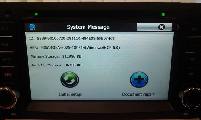

Сделай, пожалуйста, фото экрана такого же как во вложении и расскажи про модем поподробнее (с фото желательно).

Именно нормальная громкая связь. На морде у головы есть достаточно чувствительный микрофончик. Имя и номер звонящего отобразяться - твой телефон транслирует их по синезубу.
Кнопки рулевые подключаются без проблемм: есть специальный настроечный экран - все подхватывается и работает.

Кто себе установил на "китайскую голову" с WinCE 6.0 навигатор Garmin, будьте добры, ссылку дайте на рабочую версию и описание "танцев с бубном" по установке... Что-то очень много в инете ссылок на различные сборки и еще больше на проблему с установкой...
adam kozlevich
12 Август 2010
Grand Vitara
Ответ: Замена магнитолы на Grand Vitara New (+)
есть косяк в блютусе.
Ты говоришь по блютусу с кем то. Тебе приходит второй звонок и всё обрубается(все звонки переводяться в режим ожидания и надо уже работать с телефоном).
В магнитоле ведётся список звонков(вх.исх.).
Как работать с записной книжкой и как заполнить её пока не разобрался
А какую на эту головову навигационку поставили? Были танцы с бубнами или обошлось?
