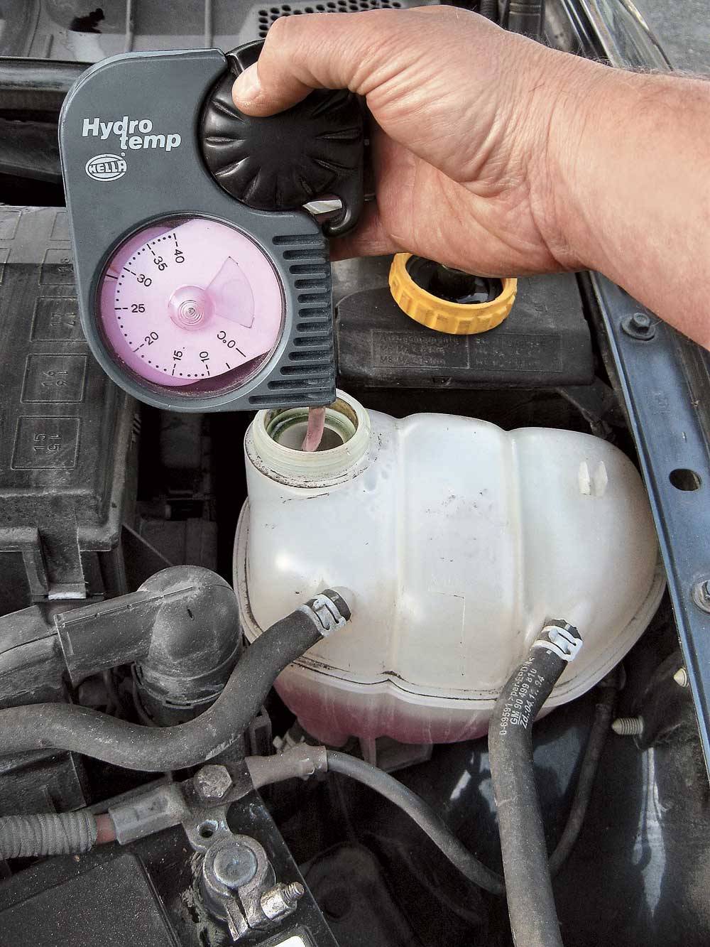

Переубедите меня!!!! Можит через чур. Год назад сменил ОЖ. проехал после смены 16,000 км. Вот решил снова сменить жижу в сисьтеме. Стоит ли так часто менять её?Хотя проверил состоянии зелёнки- показывает Минус 29.Т.е приемлемые показатели.
8,877
5,203
Ответ: Кто нибудь менял самостоятельно охлаждающую жидкость двигателя.
А разве у вас бывают минусовые температуры? Тем более -29Чешу репу.
А почему ты хочешь поменять антифриз? Чем ты аргументруешься?
И впервые слышу, что как-то можно проверить "температурность" антифриза. Это как делается, расскажи, плизззз:whistling:
Есть такие-по сути тот же ареометр, только шкала не плотности, а температуры замерзания антифриза.

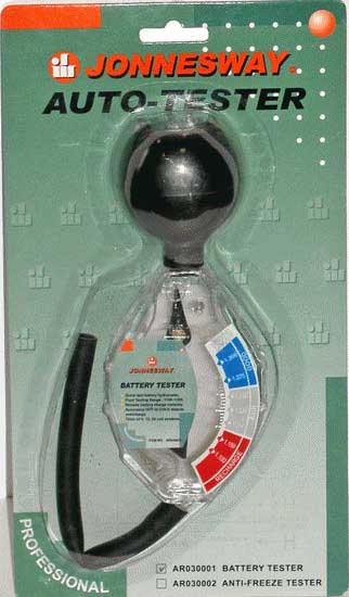

KASiK, да методика проста. С помощью ареометра измеряют плотность антифриза, примерно как электролит в аккуме, только там шкала другая, до 1,1 по-моему, и по таблицам смотрят. А на некоторых прямо в "градусах" промаркировано.

Вот им измеряю. Ну , вот хочеться мне перед знойным летом , что бы в радиатору и всей сисьтеме было хорошо и приятно!!!И в последствии не надо задумываться как промывать сисьтему. Слил-Залил.......
А на фото ареометр для аккумулятора.
Х
ХулиGAN
у меня две колбочки в комплекте, для акума, и для антифриза незамерзайки:)
