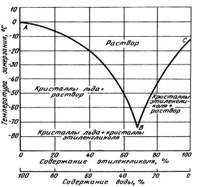

Подскажите!Есть концентрат антифриза 2 л.Как я знаю его нужно разводить 1:1 с д. водой.Но некоторые советуют его разбовлять 2л. анифриза и 3л. воды. Скажите,где тут истина и как на самом деле правильно развести концентрат?

Ответ: Кто нибудь менял самостоятельно охлаждающую жидкость двигателя.
Один к одному. Так рекомендует изготовитель.
Благодарю.
И ещё, в инструкции указанно, что нужно заполнить радиатор концентратом 2литра и затем долить дисцилированной воды до заливной горловины.А не лучше ли разбавить жидкость и затем из ёмкости вливать в радиатор?
Пропорции антифриза для приготовления охлаждающей жидкости
Емкость системы
охлаждения
Количество антифриза, необходимое для
достижения морозоустойчивости до
-9 град. C
-12 град. C
-18 град. C.
3 л 600 мл 750 мл 1000 мл.
4 л 800 мл 1000 мл 1333 мл.
5 л 1000 мл 1250 мл 1666 мл.
6 л 1200 мл 1500 мл 2000 мл.
7 л 1400 мл 1750 мл 2333 мл.
8 л 1600 мл 2000 мл 2666 мл.
9 л 1800 мл 2250 мл 3000 мл.
10 л 2000 мл 2500 мл 3333 мл.
11 л 2200 мл 2750 мл 3666 мл.
13 л 2600 мл 3250 мл 4333 мл.
17 л 3400 мл 4250 мл 5666 мл.
ну это в общем случае,
а раз наш производитель говорит от 50% до 70% концентрата на основе этиленгликоля...
значит чем то он еще руководствуется (надеюсь не маркетингом)
19 л 3800 мл. 4750 мл 6333 мл
21 л 4200 мл 5250 мл 7000 мл.
Благодарю.
Я беру двухлитровую бутылку и заливаю туда литр концентрата и литр дистиллированной воды. Полученную смесь лью в радиатор.
Х
ХулиGAN
я лично только так и делаю,нетрудно понять что при наличии воды меньше 50% морозоустойчивость повышается.
Аналогично, только я беру 4-х литровую канистру,вливаю 2л концентрата и 2 литра д.воды.И затем в радиатор
а што если чистый антифрис залить
1) перерасход бабла при покупке
2) снижение теплообмена (дист. вода - лучший теплоноситель, все присадки и этиленгликоль - основа антифризов g11/g12 - теплообмен только ухудшают), т.к. основную задачу - охлаждение выполняет именно вода
температура замерзания чистого концентрата - около -5.
