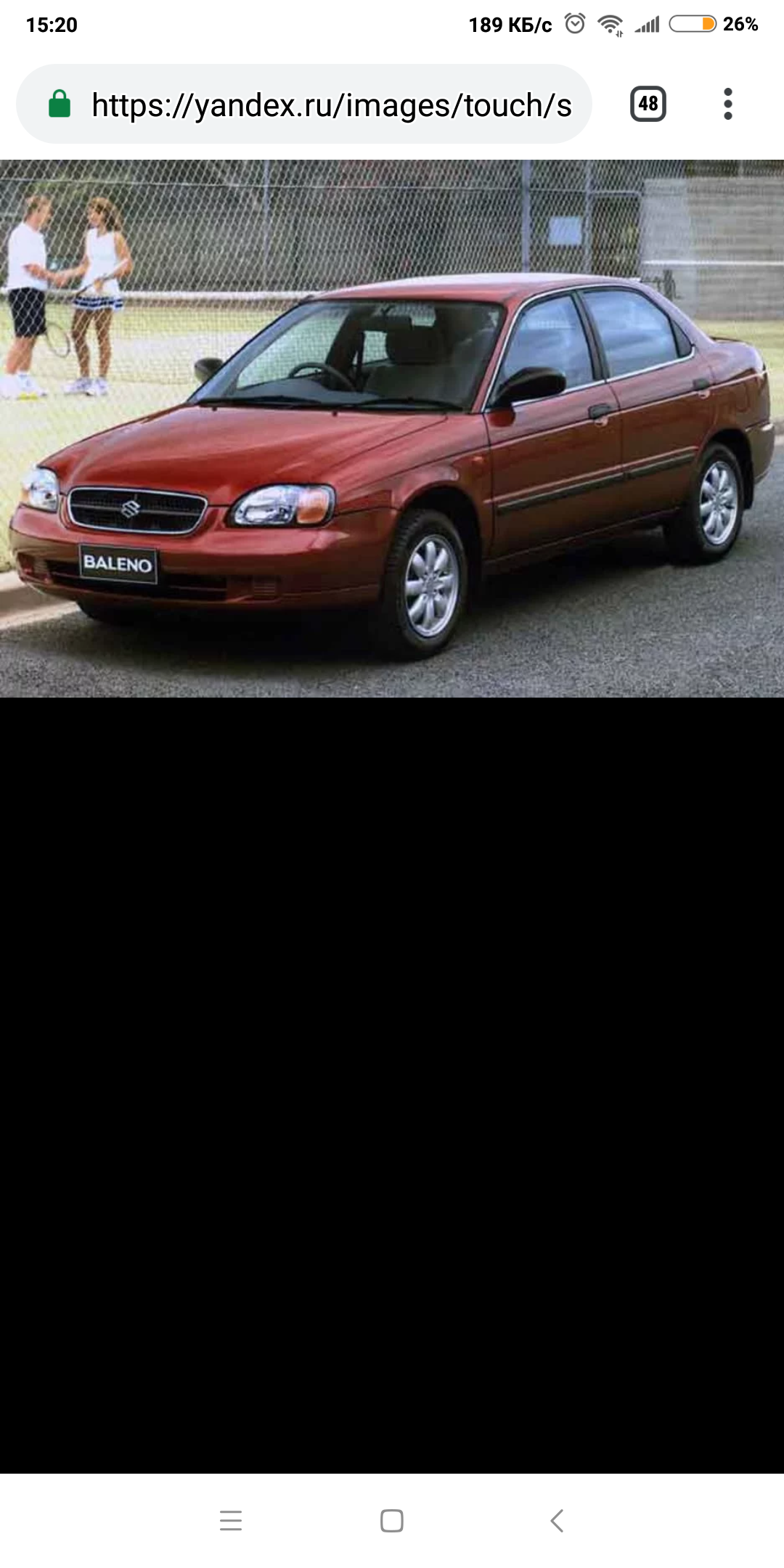

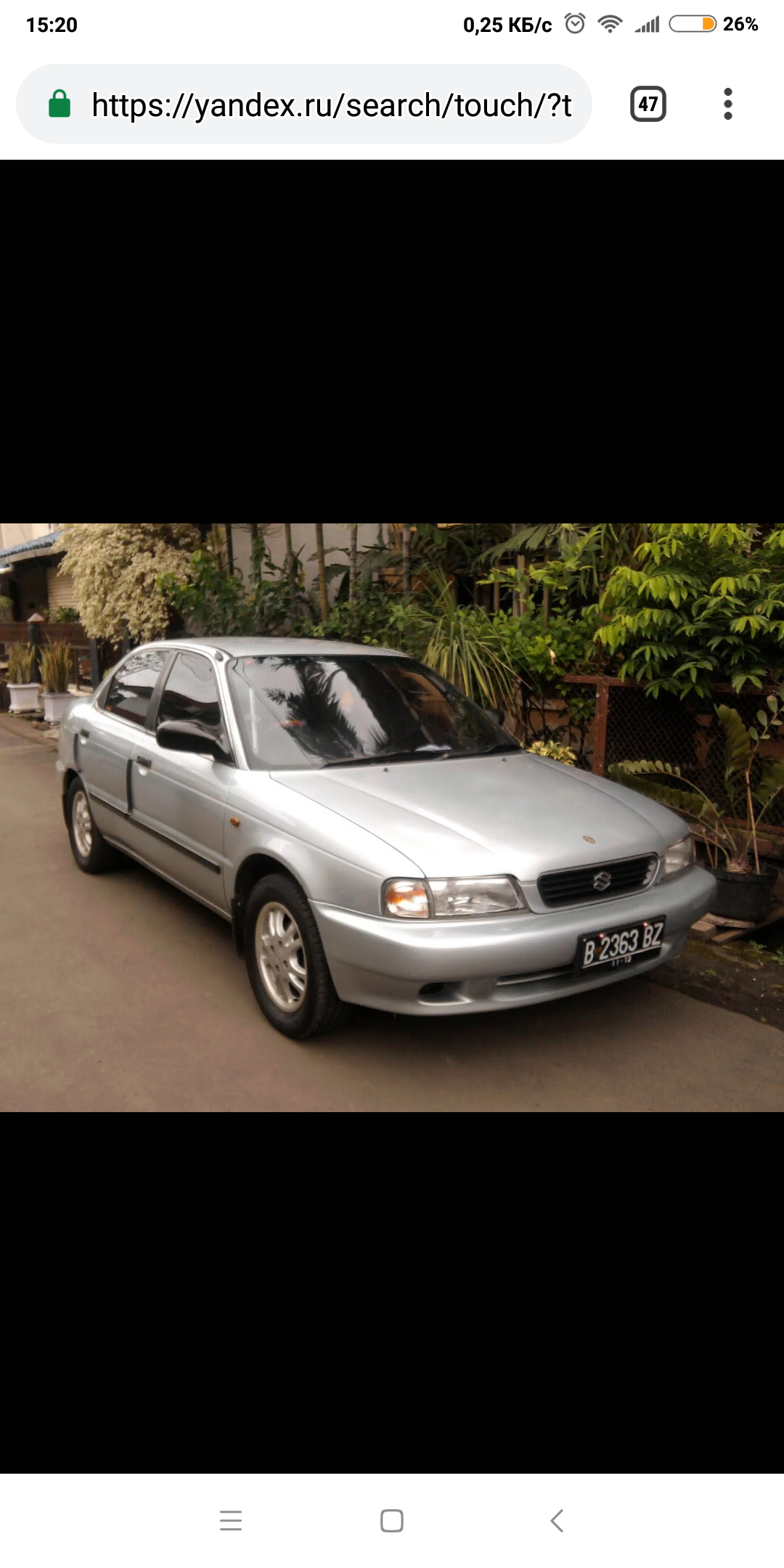

19 Февраль 2019
Suzuki baleno G16B
Всем привет подскажите на Сузуки балено седан 1999 г.в. фары от более старой модели подойдут
