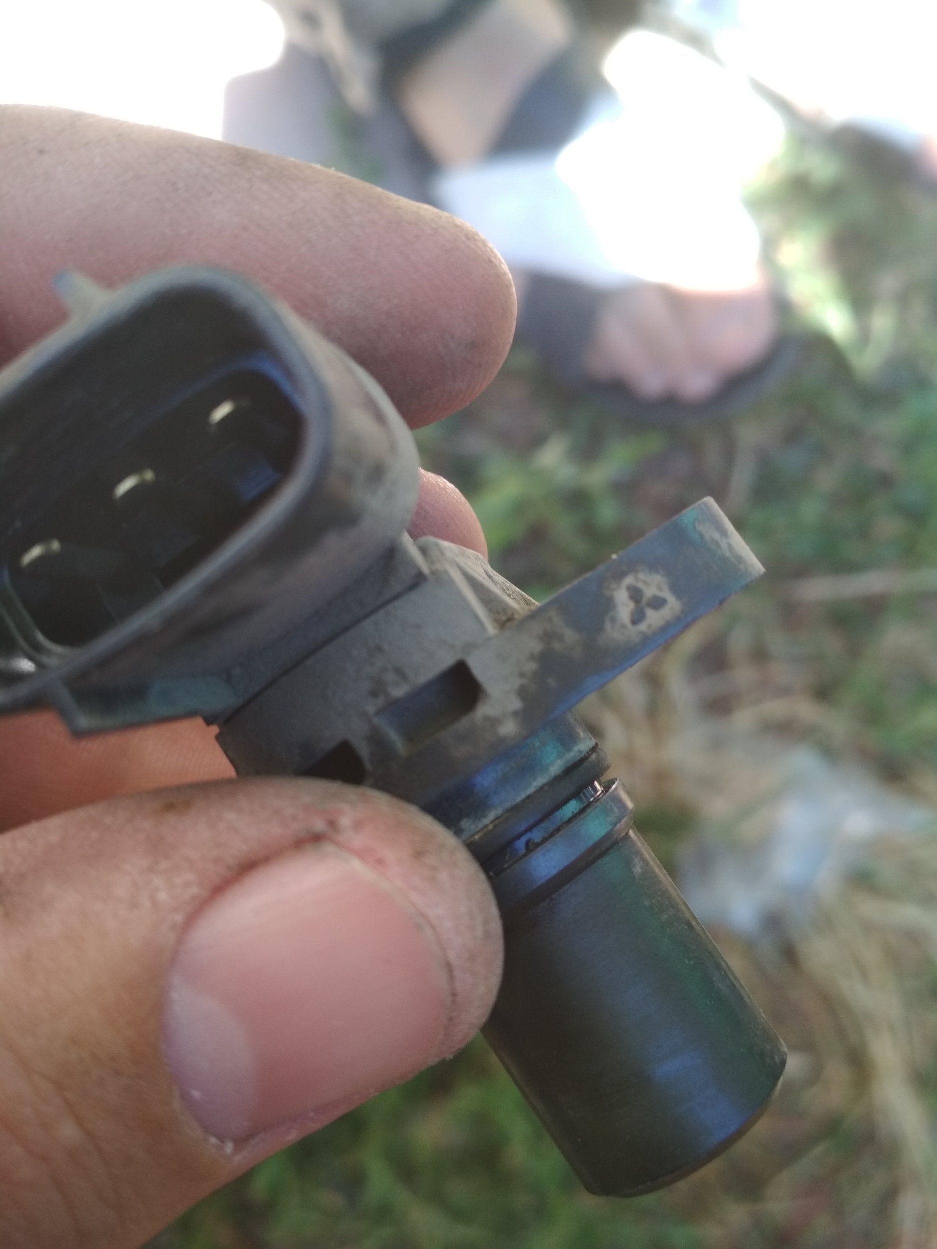

Друзья, спасибо всем за советы!
Поменял оба датчика (коленвала и распредвала), пока глюк больше не проявлялся...
На ДПКВ на краю был налет "алюминиевого" цвета (площадью 3-4 кв.мм.), выглядел как потертость (не выступал), прям блестел.
После протирки исчез... видимо, это была металлическая пыль.
В прошлый раз когда его менял, тоже была как потертость, только темного цвета...
Вот я и думаю: а действительно ли у нас эти датчики выходят из строя, может нам их просто протирать нужно, а не менять?
И может ли металлическая пыль (в настолько незначительных количествах) настолько существенно влиять на работоспособность датчика?

может. Там зазор 1мм.
Пыль была не на торце а на цилиндрической поверхности (начиналась от торца и далее к болту крепления).
Т.е. зазор между торцом и зубцами коленвала остается без изменений.
Да и сам налет был толщиной не более пары-тройки "соток", если я его спутал с потертостью, а не с наростом.
