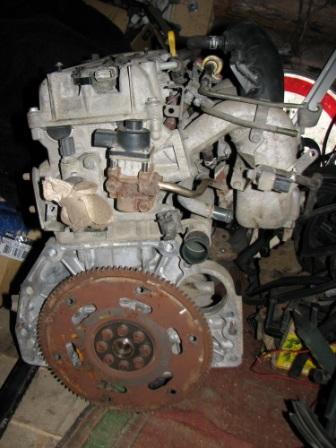

Киньте фотку, на которой видно где под капотом ЕГР стоИт?

вот эта ржавая железка, от которой отходит трубка
