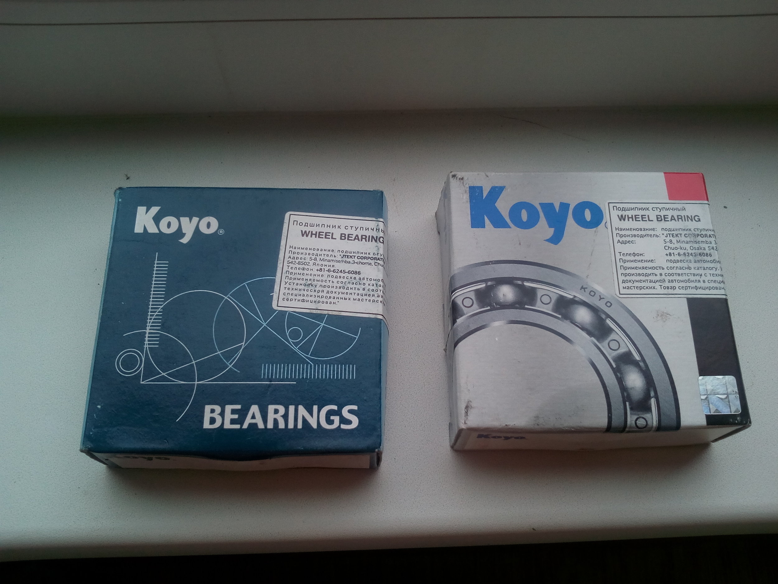

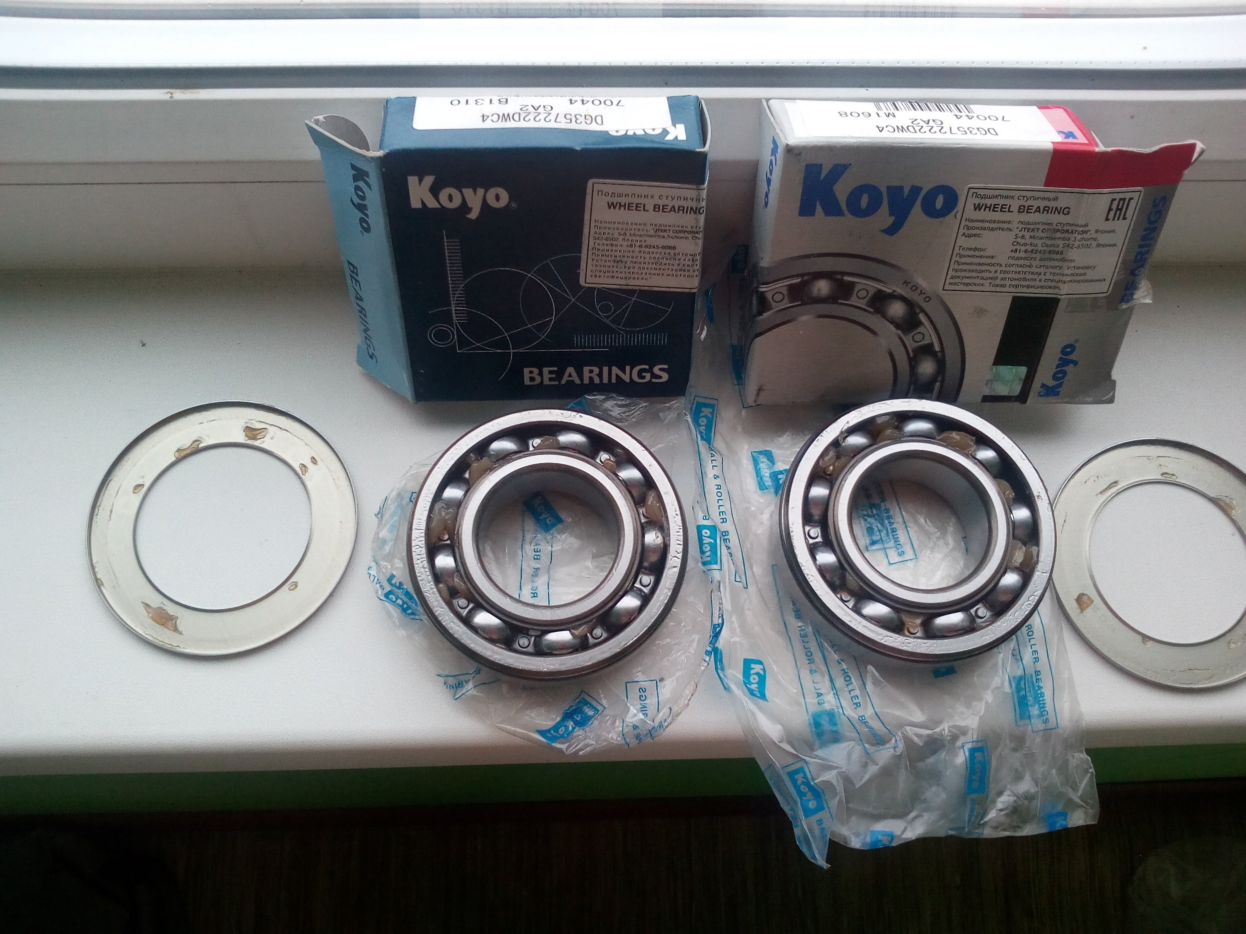

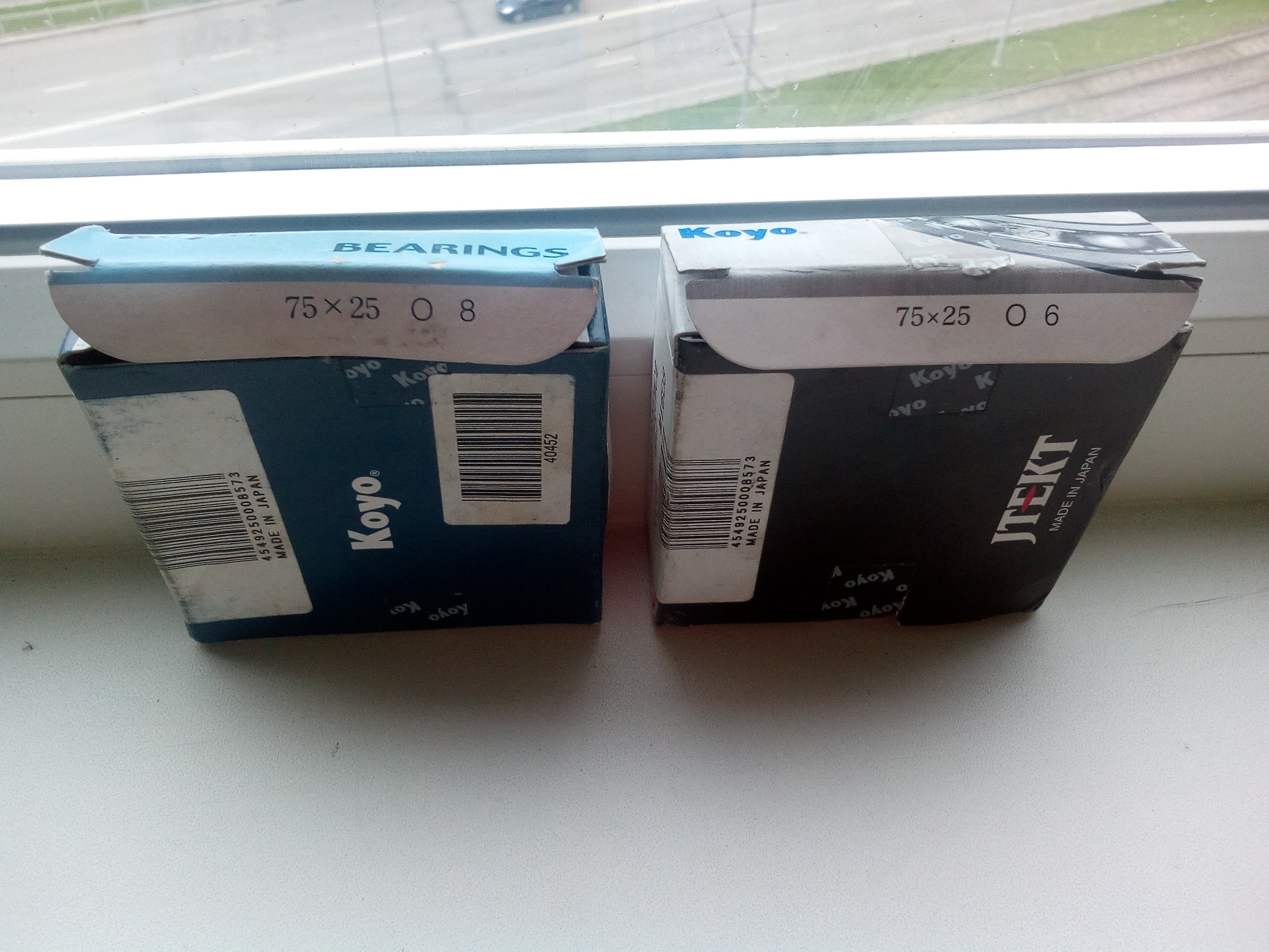

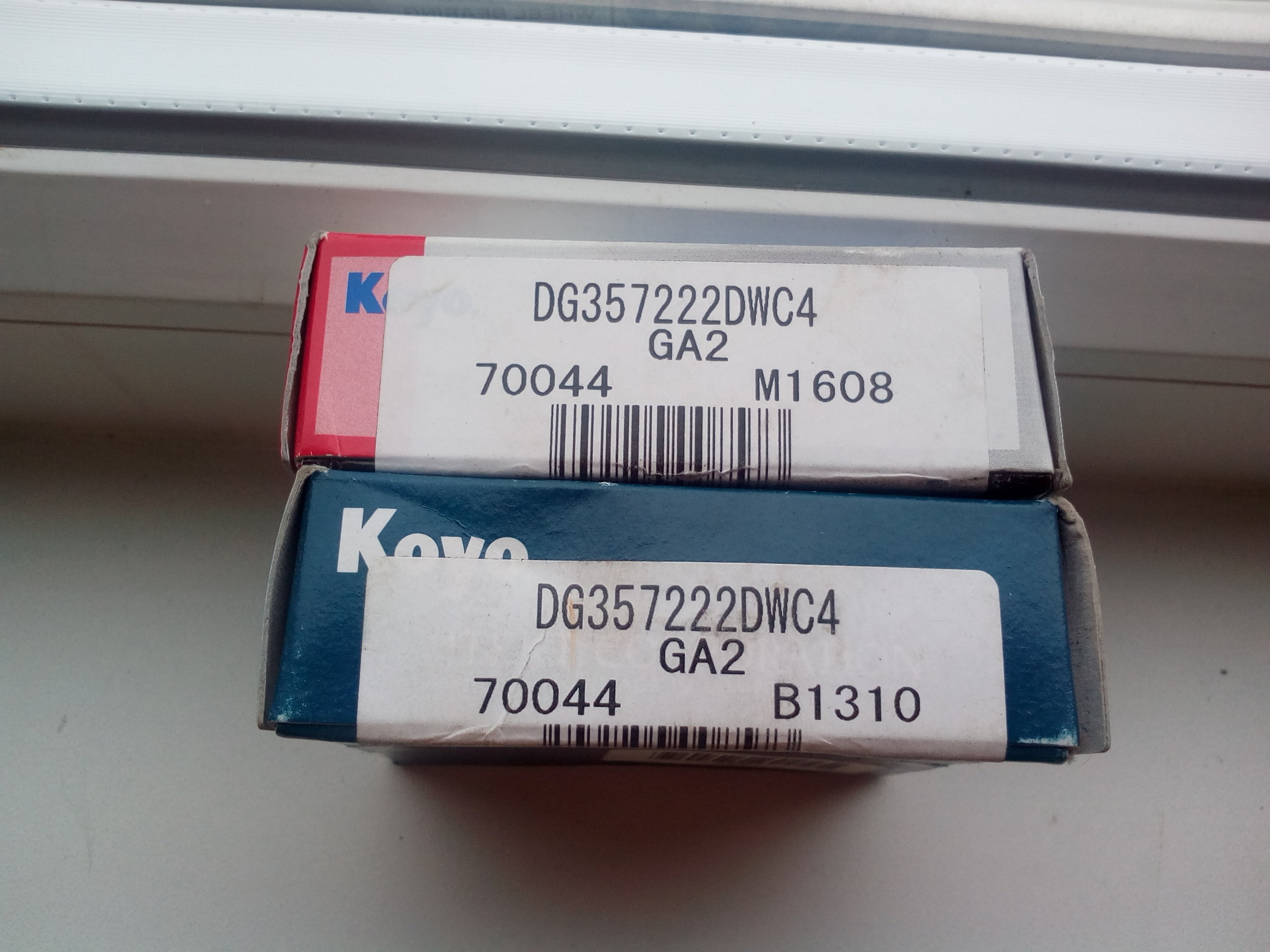

Сегодня порылся в коробке с запчастями.
У койо поменялась упаковка.
И немного маркировка, только я не понял чего.
Количество смазки не изменилось, ее почти нет.
