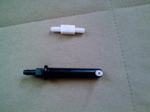

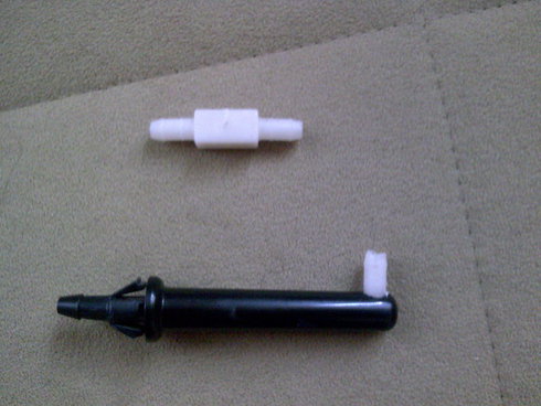

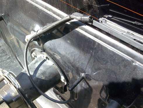

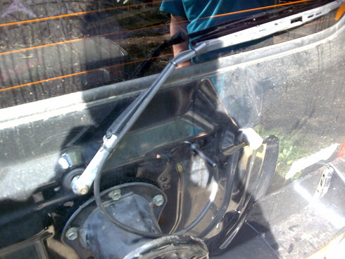

Ответ: Теперь писает куда нужно............
Сегодня после установки дефлекторов решил сделать писалку заднего стекла,чтобы поливала куда надо.
1. Приятель подогнал форсунку от грузовой Изуцу - 0 руб. |
2. Купил шланг с форсунками и тройником от 10-ки - 25 руб. | итог= 60 руб.
3. Две стяжки черные и суперклей - 35 руб. |
из родной писалки выкорчевал шарик и расверлил по диаметру отрезанного от тройника переходничка,вклеил на суперклей,шланчик черный найти не удалось я просто поменял их местами от передних омывалок....под капотом не видно какого цвета, все установил отрегулировал теперь писает куда нужно:thumbsup: В планах переделать и передние таким же образом!!!
Критикуйте не стесняйтесьБраво! Ай
Flintz
15 Сентябрь 2008
2,306
865
МО, Красногорск
Ответ: Апгрейд задней писалки
А вот этот шланчик черный, он такой короткий? Или подрезан?
Я-то шланг надела прямо на невозвратку, а штатную писалку убрала совсем...
NIKNIKON
23 Октябрь 2008
228
Москва и МО
Suzuki Jimny МКПП 2003
Какой короткий непонял?
Flintz
15 Сентябрь 2008
2,306
865
МО, Красногорск
эмммм...
если я правильно поняла, черный шланг Вы сняли с передней писалки? Если так, то меня интересует, какой он длины. Такой как на фото или же изначально был длинее?
NIKNIKON
23 Октябрь 2008
228
Москва и МО
эмммм...
такой как на фото,который посередине между писалками ничего не отрезал.
