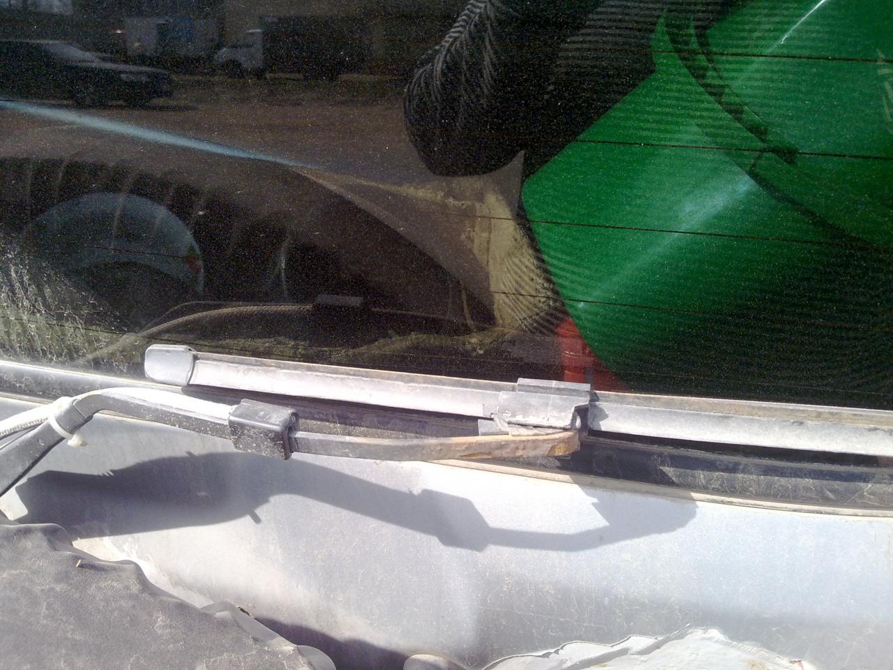

Вот фотка со Шнивовской "писалкой":
А вот как произвольно "писает" штатная...:)
на таком вот безобидном уклончике:

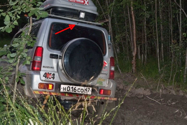

Ну ты даешь.... Постараюсь сейчас кое-что вспомнить... Делалось все на "коленках"...
шланг протянули просто: нужен кусок проволоки или тросика.
Для начала снимаем задний фонарь(если он есть) диаметр отверстия не помню.. По месту можно определить. Кончик шланга привязываем к тросику или проволочке и пробрасываем в полости двери. Сверлим отверстие, вставляем шланг и писалку и защелкиваем писалку в это отверстие..... Ну как то так наверное....)))
Где разместить саму писалку это уже твоя фантазия... Я сделал по центру....

bobka, а что за фонарь? Дополнительный (третий) стоп что-ли? А как его сымать не помнишь?
Что-то там вроде как не видно сходу как снимается.
Саму писалку я имел ввиду не левее-правее-по центру, а выше-ниже. Или там есть регулировка направления струи, ну типа как у Джима, и всё можно скомпенсировать? Блин, наверное надо пойти купить эту писалку и не парить мозг :).
ОК, спасибо, буду пробовать. :)

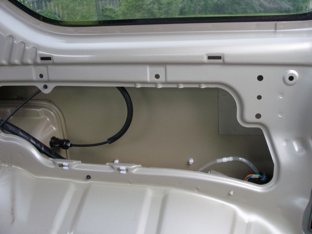

подскажите кто сталкивался, а где вобще проходит в кузове магистраль (трубка), подающая омывалку к задней двери? у меня аццким образом течет омывалка, все облазил, нашел лужу под передним пассажирским ковриком (!!!) похоже, трубка идет в правом пороге, и у меня она там прохудилась (были на то причины). в сервис-мануале не нашел указаний на то, как трубка идет назад ((
Трубка идет по середине до заднего сиденья.
Кстати! А потом она идёт в тот борт, где петли, а это близко к порогу!
В любом случае, я бы снял заднюю сидушку и посмотрел бы. Сидушку просто сильно тянуть вверх, ковролин можно будет отогнуть.
возле порога идет..сними сидение..подними обшивку и увидишь

Магистраль по правому борту. Джим 12/08г.
Ответ: Апгрейд задней писалки
Рекомендую всеже снять сидуху заднюю, это проще всего (она на двух защелках, просто пртянуть наверх) и заглянуть под ковролин. Отчетливо помню, что трубка идет по тоннелю по середине, а уж потом поворачивает к борту.
Наверно важный момент- мы тут говорим про машину 2007 и 2008 года.
