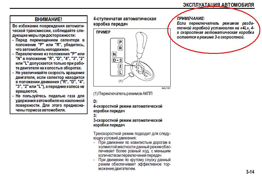

привет всем. взял в феврале GV 2.0 АТ 2010 года. доволен. но все тормоза дисковые (было обещано что зад будет барабан) и коробка похоже 5 ступка. считал передачи тщательно и не раз. Есть у кого такая же?
На селекторе АКПП надпись D-3 или D-4 присутствует?
Если первое, то 4-х ступка.

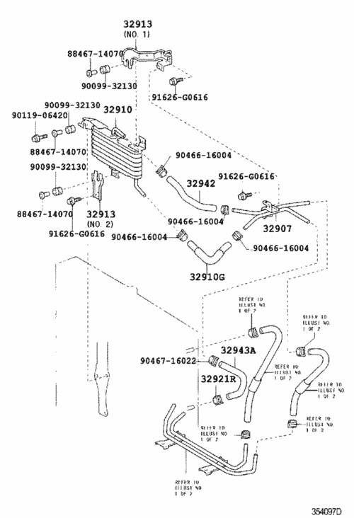

я просто вас не понял. Я думал вы говорите что основной радиатор охлаждает и то и то . Насчет встроен ости я сомневаюсь хотя могу и ошибаться . зачем они его туда встроили . Не легче было поставить радиатор АКПП отдельно допустим за основным радиатором или в другое любое место . получается они уменьшили объем основного. Или они этим самым максимально эффективно сделали охлаждение
Так реализовано у LCPrado 120,только перед ним(-32910-).
