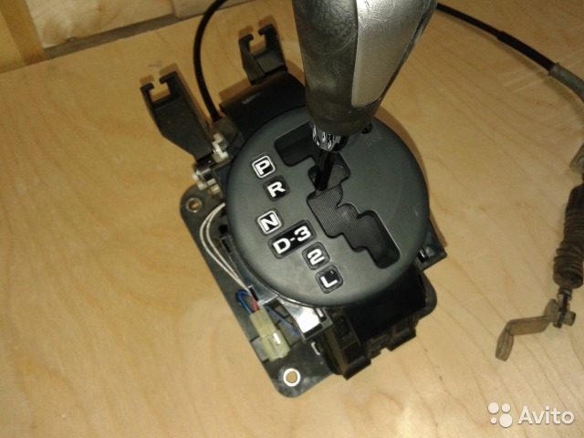

Да.. тож к этому склоняюсь... но у меня этот глюк пока пропал... повториться буду сам рыть.
Про датчик ты имел ввиду под панелькой который? Так?
Он на селекторе находится, не знаю это ты имел ввиду? Колодка у него 6-ти контактная, через колодку можно его прозвонить.
