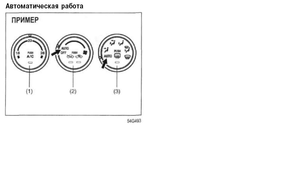

EDI
27 Апрель 2006
6,806
2,229
Израиль
авто
Ответ: Вопрос о мощности кондея
з.ы. у меня климат, в жару работает так: сперва рециркуляция, потом забор воздуха.
Костыль
просвяти пожалуйста !
я включил конд
на регул. № 2 поставил AUTO
на регул № 3 поставил AUTO
Это и есть то о чём ты говоришь ?
меня смущает то , что красные индикаторы забора воздука на регул. № 2 не горят
( только если нажать)
Спасибо !
Костыль
зузуки-клаб фарева
10 Январь 2007
6,058
1,438
мосКВА
рыжий секс - 4х4 на метле
EDI
как я писал: при сильной жаре, к примеру за 30, включается рециркуляция и загорается соответствующий индикатор, после охлаждение салона до заданной температуры, включается забор воздуха и индикатор. при холодной температуре, рециркуляция не включается.
