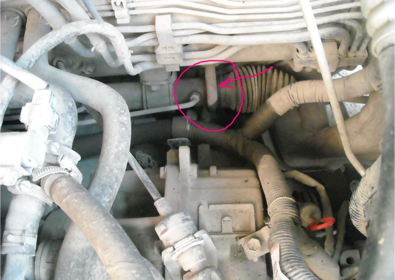

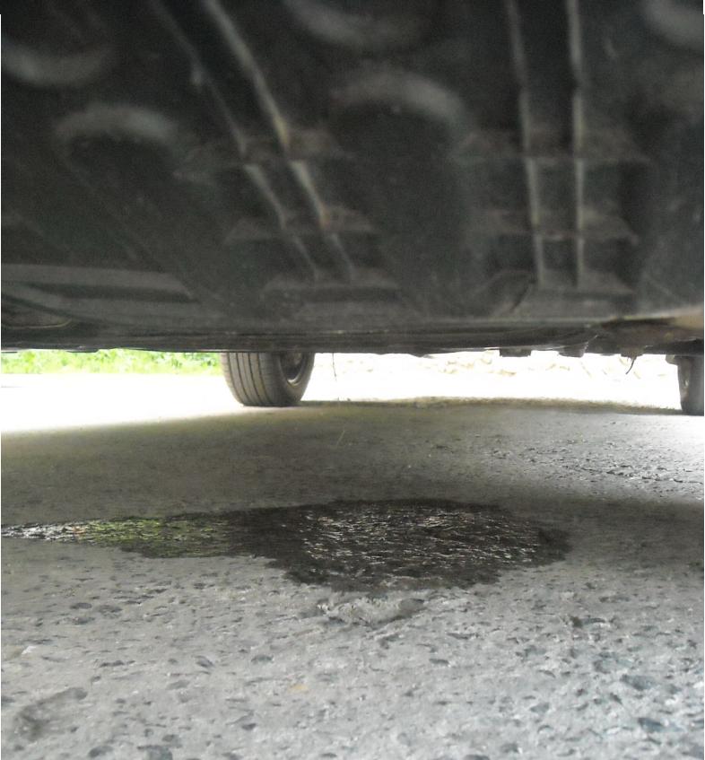

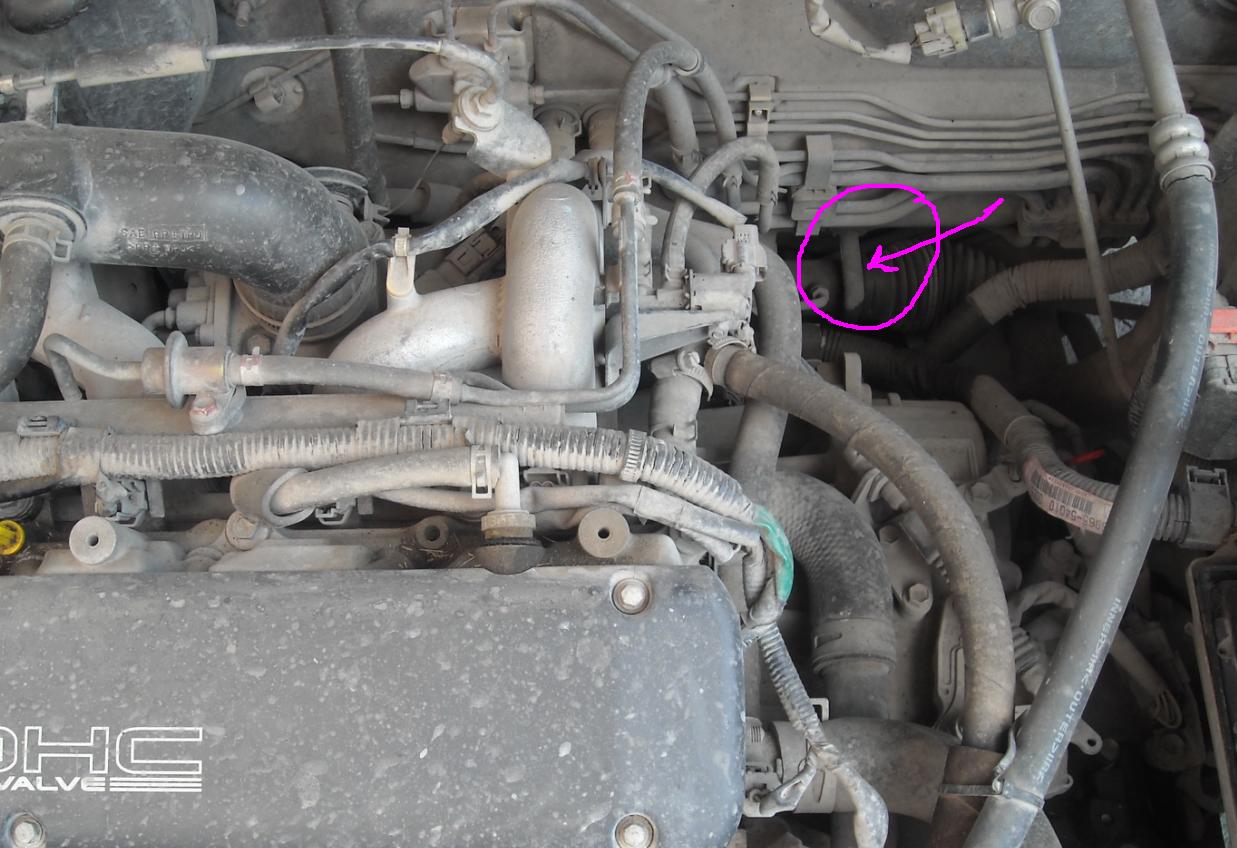

ребята, у меня при использовании кондиционера, при остановке я вижу, как капает из трубки в под капотном пространстве и скапывает на асфальт.
трубка и лужа показаны на фотке.
Скажите - это норм явление? я раньше на этот отросток внимания не обращал просто.
Спасип!.
