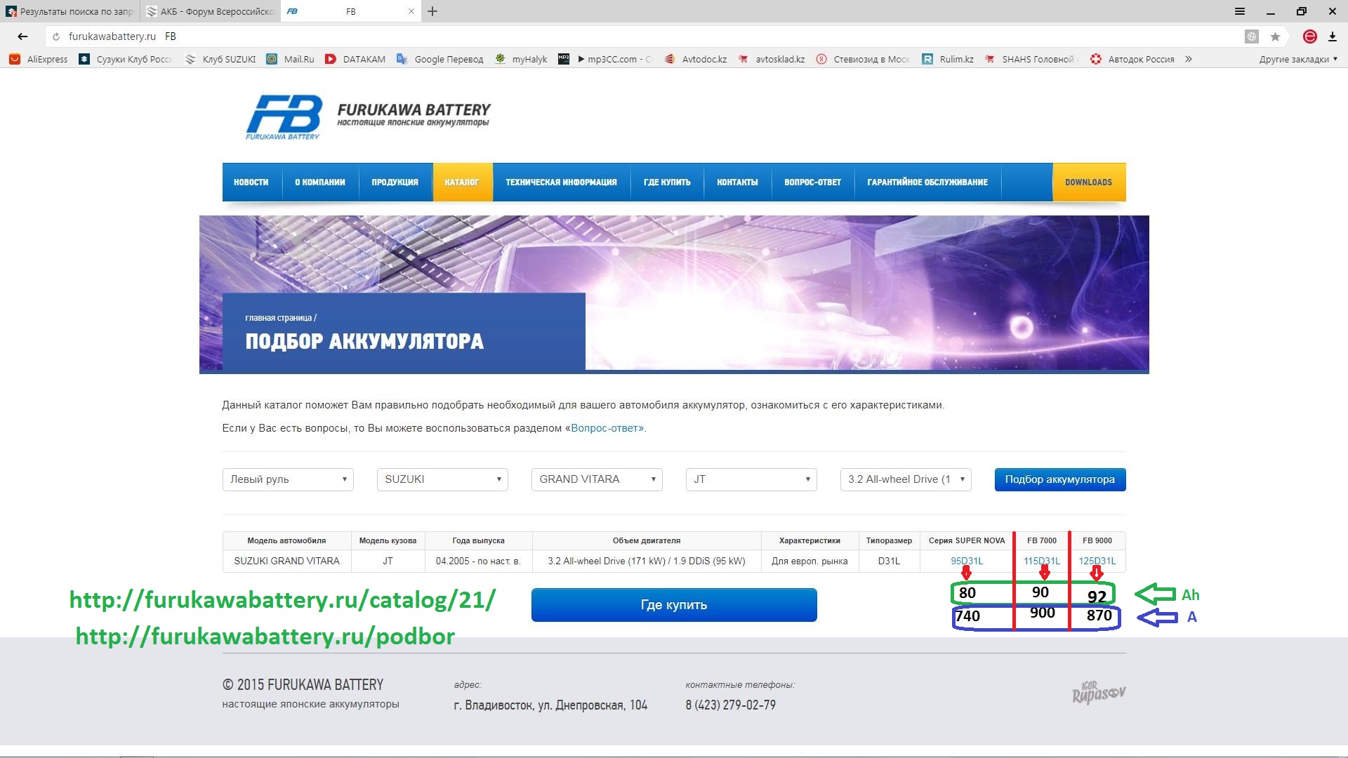

    На сайте одного известного поставщика качественных расходных материалов есть информация http://uniqom.ru/?m=g&r=2&idd=2&idi=1

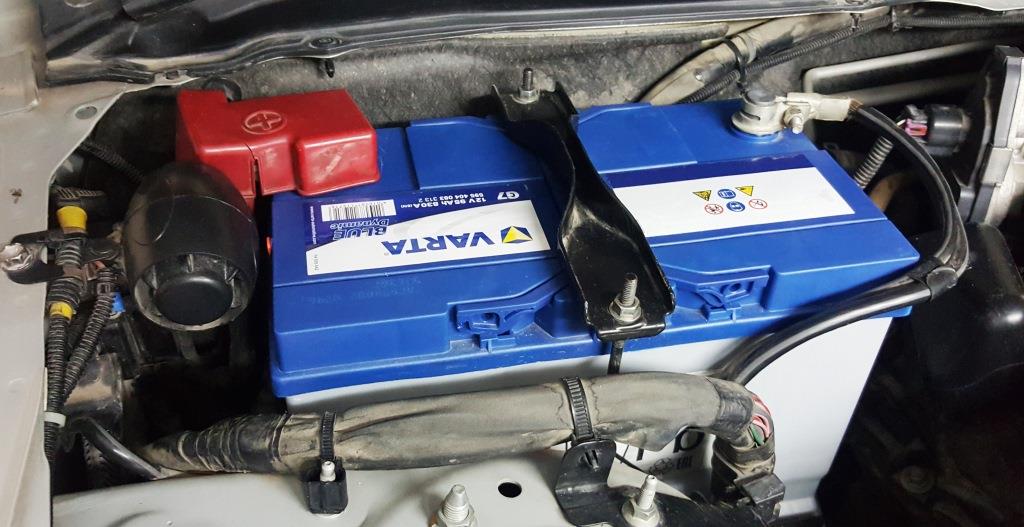

    Посмотрел характеристики генератора на SGV с двигателем 3.2 и рекомендуемые «The Furukawa Battery Co., LTD» аккумуляторы для SGV 3.2, не гадая и со спокойным сердцем поставил Varta Blue Dynamic 95Ah 830A G7

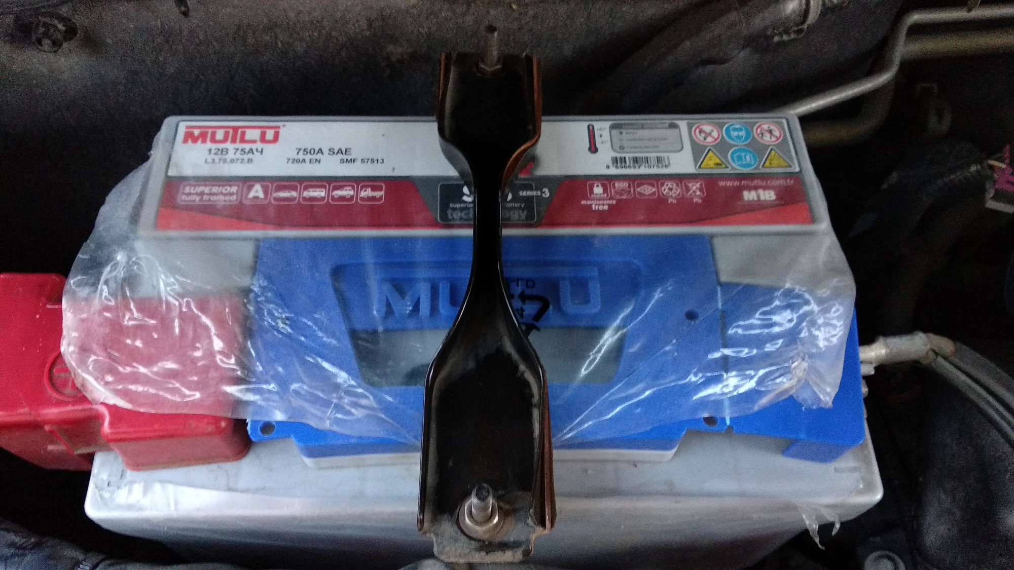

    И как он встал на посадочное место? Без поддона, видимо?
    Я в родной поддон впихнул МУТЛУ 75АЧ, подрезав на поддоне ребра-усилители.
    PS: Прямую полярность считаю более удобной.

  7. 514045oleg
    16 ноя 2009
    Казахстан
    Поддон убрал, его функционал заключается лишь в сборе пролитой щёлочи при разрыве аккумулятора. Что мало вероятно. Даже если и треснет аккумулятор, то поддон соберет грамм 100, не более т.е. он не решит проблему.
    --- сообщения объединены, 9 ноя 2018 ---
    Да, прямая полярность удобней при обслуживании, т.е. при желании посмотреть в диагностическое окошко аккумулятора, если такое имеется. Да и лицевая часть аккумулятора более эстэтичней смотрится. Но взял всё таки обратную полярность, т.к. при прямой мешала сирена сигнализации
