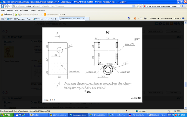

спасибо! а есть черчежи проставок?
Samyl
11 Декабрь 2014
81
suzuki samurai
Да, тоже нашел. Хочу только немного изменить - уменьшить расстояние межосевое до минимума, надо точно померить - но думаю на 5 мм можно уменьшить тот размер, что на схеме 40.
