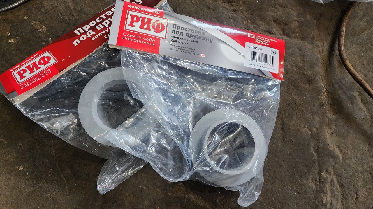

Друзья, проставки от РИФ, номер cs465-30 кто нить пробовал? Цена на ОЗОН 435р. за штуку, в других интернет магазинах по 480р. продают, что приемлемо. Хотелось бы узнать про опыт использования.

Очень похожи на 9121283 ПОЛИУРЕТАН Проставка задней/передней пружины, 30мм, но они дороже. Такие ставил.

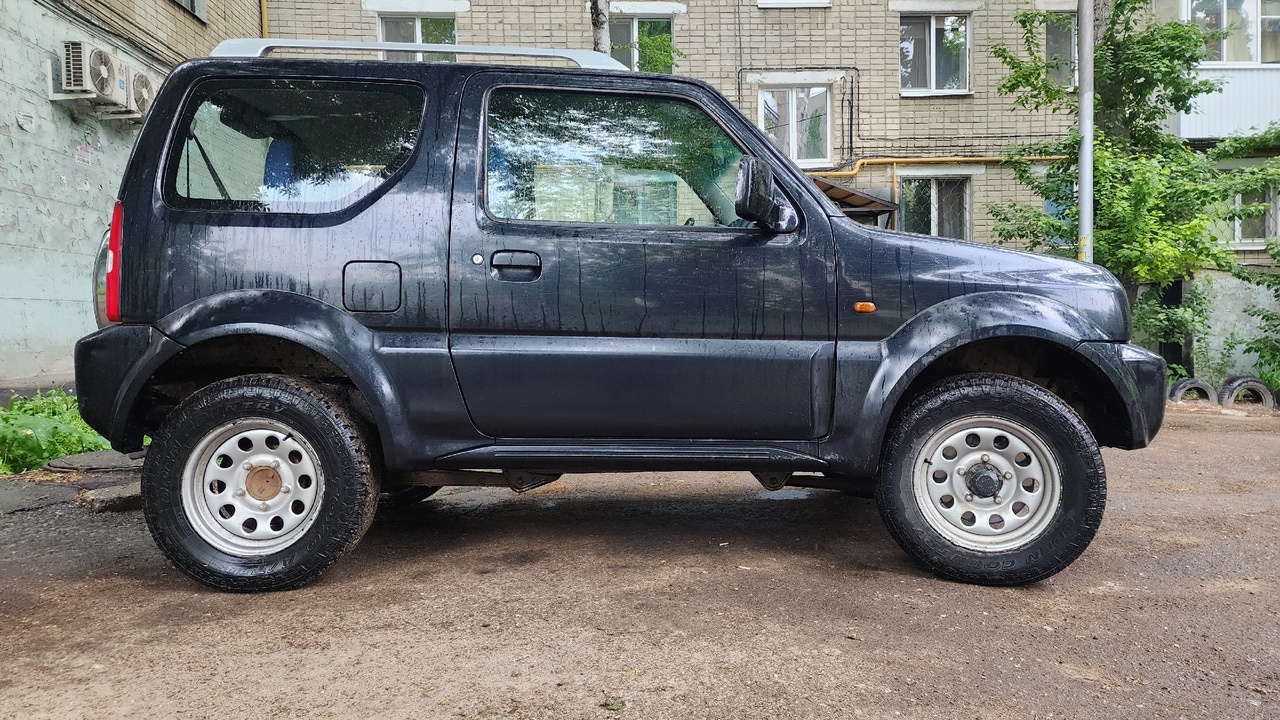

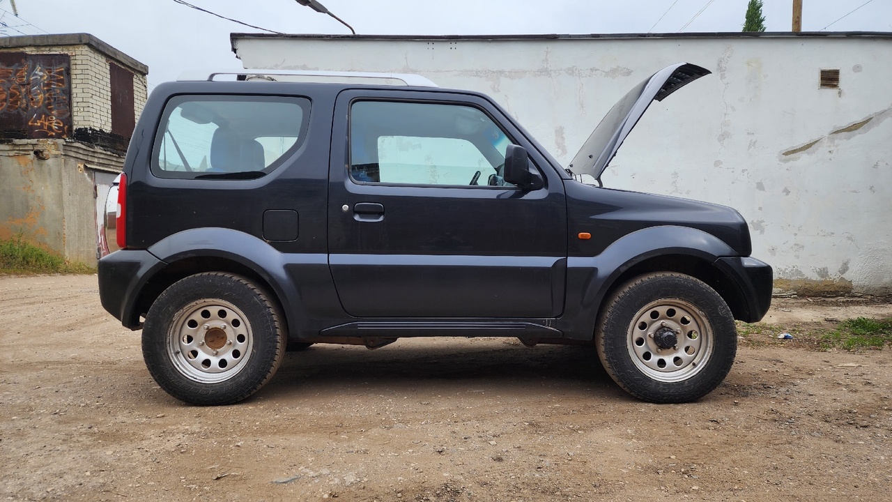

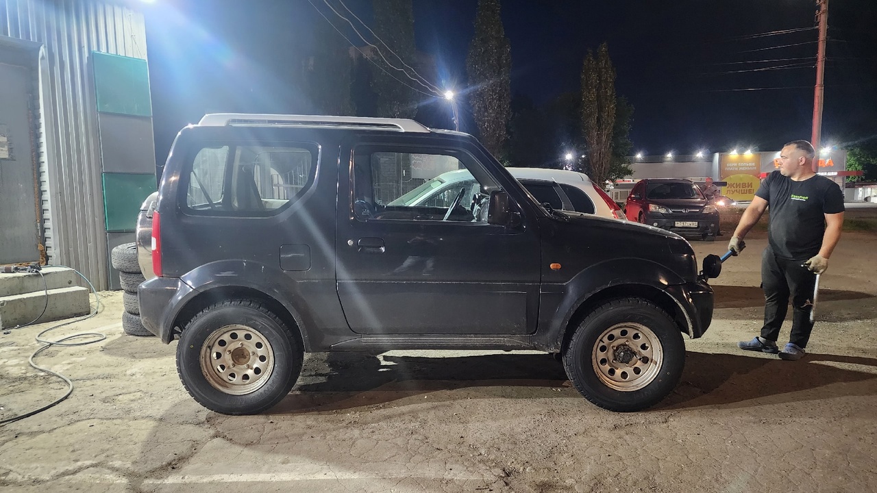

Проставки установлены и неделю как тестируются. Полет отличный. Даже случилось чудо, вибрации на руле в районе 70-75км/ч пропали (сместились наверное в более скоростной диапазон, больше 80 не разгонялся пока), предполагаю что в результате установки проставок, изменились углы работы карданов и как следствие биение из "городского диапазона" скоростей ушло. Чем другим это объяснить не знаю. И пару дней как катаюсь на колесах 215/75/15 (для них и были установлены проставки), ощутимой потери в ускорении не заметил... а если честно то вообще не заметил, может потому что я не любитель ездить "педаль в пол". Единственный минус, это пару раз отрабатывали задние аморты до предела, при откровенно хамском переезде больших лежачих полицейских. Придется что то думать с бюджетным удлинением. Готов выслушать советы, Друзья.
Проставки покупал на ОЗОН (там были дешевле), по 420р. за штуку. арт. CS465-30
https://www.ozon.ru/product/prostav...mny-30-mm-poliuretan-729248309/?sh=eAuQOa9uegФото 1 - Какой Джим купил
Фото 2 - С проставками 30мм.
Фото 3 - С проставками и резиной 215/75/15
Фото 4 - Проставки РИФ арт. CS465-30
