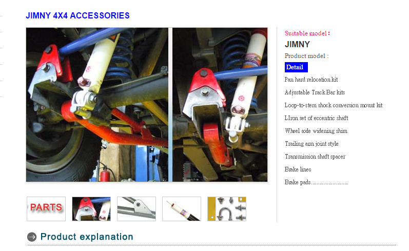

Не критично конечно, но мост заметно вправо смещается
не повредит это точно. Если будет возможность лучше кузовное крепление опускай, так правильней будет, не увеличишь не подрессоренные массы, но в принципе и мостовое крепление поднять не страшно, ну не такая эта железяка и тяжёлая ))
Нифигась. про подрессоренные массы да, но подъем крепления у моста повышает точку крена кузова, а опускание крепления на кузове понижает эту точку крена.
14,095
Да нет, ту мнений различных нет, это одно и тоже, што там прилепить, што не там, просто вся разница в плюс 300 грамм (или сколько там этот домик весит?) к массе не подрессоренной или к кузову.
С точки зрения научной, правильней к кузову, а по жизни похрен к чему ))) Красивей к мосту ))) Особенно если это ГИЗовский красный домик ))))
14,095
http://www.giz.com.tw/english/product_detail.php?pid=1&ppid=1&Id=16
Слева две штуки друг в друга вложены.

Это рычаги такие модные, про них уже давно тут тёрли. Щас не найти скорее всего.

Интересно, а что это за тяга дополнительная на рычаге?
Это рычаги с регулировкой угла моста, верхняя тяга регулируемая. Для джимника безполезная, так как у нас задняя крестовина должна смотреть на РК.
По поводу эксцентриков, решение для лифта до 40мм, далее нужно менять рычаги.
