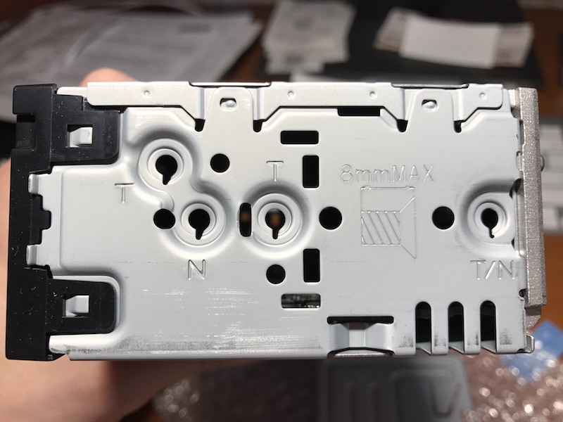

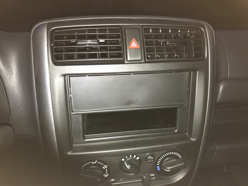

Всем привет. Имеется jimny 2017 модельного года с аудиоподготовкой. В том месте где должна быть установлена ГУ есть лишь полка и заглушка, выглядит это так:
Ставить решил 1DIN-овую магнитолу Sony, дополнительно приобрел переходник для Honda/Suzuki <-> Iso. Как подключать мафон понятно, остался вопрос как его закрепить. Под заглушкой есть какая-то железная рамка с отверстиями? На магнитоле одета рамка, но сбоку есть какие-то крепежные отверстия. Можно ли прикупив винты закрепить магнитолу на них или придется что-то докупать/колхозить? Крепежные отверстия магнитолы:

GrAnt, рамка вроде должна быть. В нее и крутишь. Сверлить ничего не нужно.
Докупи рамку типа https://www.tme.eu/ru/details/ram-4...MI0dS61f_q2gIVQZztCh35aQSHEAQYBCABEgKPzPD_BwE
или https://www.google.com/search?q=рам...AUICigB&biw=1007&bih=468#imgrc=TnRBmSl-TB9rjM:
И проблем быть не должно. Но за рамкой лучше идти вместе с магнитолой - а то мало ли чего....

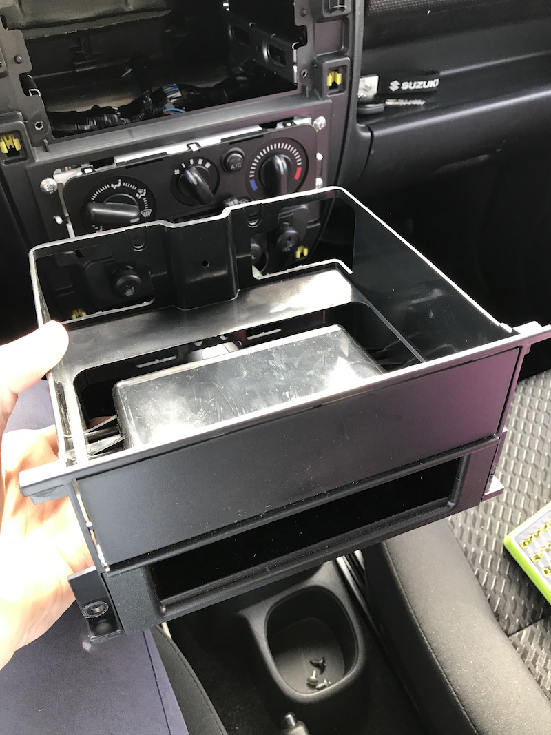

Вскрыл панель, салазки на которых висит карман и заглушка оказались полностью пластиковыми и болты для крепления магнитолы некуда. Придется колхозить.
