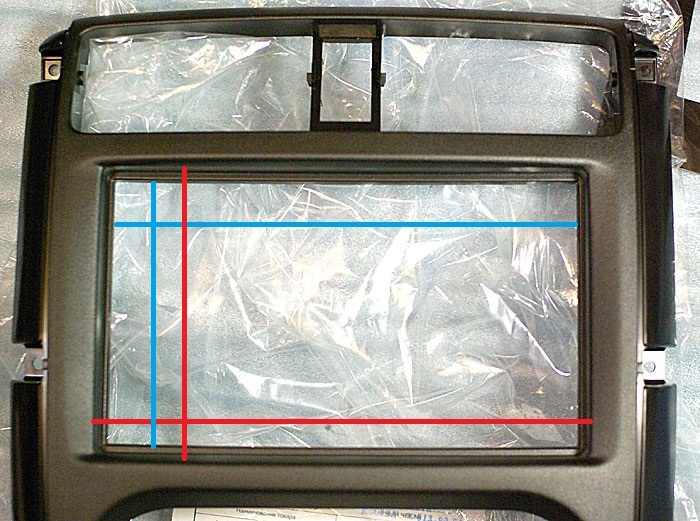

Министр, abcom, будет к Вам еще одна просьба. Померьте, пожалуйста, ширину и высоту дырки в Японо рамке. Должна быть 187 мм х 116 мм по моим подсчетам.
Хочу с мафоном еще БК воткнуть вот этот http://www.multitronics.ru/products/se50/

Ширину и высоту померить той что с круглыми краями ? Смогу только вечером, с собой увы ее не ношу
Переспрашиваю т.к. для меня привычнее их называть: рамка с круглыми углами и рамка с прямыми углами

Министр, рамка с прямыми углами. Как не последнем фото. Не охота мне купить рамку и не попасть в зазоры.

Рамка с круглыми краями (лицевая часть панели) имеет размеры 104 х 188.
По рамке с прямыми углами: тогда уж завтра, но будет с небольшими погрешностями т.к. все на своих местах и приложить линейку вплотную не представится возможным, но я постараюсь что нибудь придумать
И еще, Вам мерить размер по синим линиям или по красным ?

Ага. По обоим и мерьте. Я так понимаю, там есть небольшая возможность разбежки под разные рамки магнитол?

Вы в принципе правы. У некоторых моделей магнитол есть отдельно надеваемая с лицевой части защитная манжета (пластиковая прямоугольная рамка) - ну что-то типа как на 99% магнитол 1 din (на моей фотке на магнитоле такая есть и она реально прикрывает щелочки). А у других 2din ее нету. Но сам корпус магнитол (без лицевой панели) у 1 din или 2 din имеют в большинстве случаев общепринятые стандарты по размерам (это можно даже увидеть в характеристиках на сайтах производителей), которые не будут шире и выше размера по синим размерам. Единственный размер, который может менять в зависимости от модели - это длина.
Может выразился коряво, но думаю что все должно быть понятно.

Димма, Померил. Получилось следующее (погрешность в пределах миллиметра не исключена т.к. рамку не демонтировал и мерил полосочками тонкого картона):
- по синим линиям: ширина 185, высота 104,5
- по красным линиям: ширина 190, высота 110,5

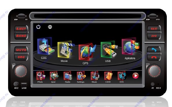

Привет Всем на форуме ! Вот появилось такое новое головное устройство в замен штатного. intro - 0746JM. http://www.admc.ru/shop/product_info.php/products_id/367. Если кто сталкивался, интересно было бы услышать отзывы.

Есть вот такое устойство и ценник около 15 килорублей монтируется в штатное место без переделок и подключается к штатным разьемам так же есть функция подключения камеры заднего вида.
Мультимедийная 2DIN автомагнитола HM-8715G для Suzuki Jimny(2008-10) (6.2 дюймовый, Bluetooth, RDS, IPOD, TV, GPS) 6.2 дюймовый сенсорный TFT ЖК монитор
Разрешение: 800х480 пикселей
Регулировка изображения (яркость, контрастность, цвет, установки)
Функция OSD с китайским, английским, русским языками
Электронная и механическая система Anti-Shock
Поддержка дисков: DVD/DVCD/VCD/CD-R/CD-RW
Чтение форматов:
Музыкальный плеер поддерживает: MP3/WMA/WAV/MID/AMR
Медиа проигрыватель поддерживает: MP4/WMV/AV13GP
Встроенный GPS
Встроенный аналоговый ТВ тюнер
Система ТВ: PAL, NTSC, SECAM
Звуковая система: D/K, B/G, I, M
AM/FM радио с памятью на 30 программ
Функция RDS
Функция Bluetooth
Поддержка IPOD управления
Функция PIP (картинка в картинке)
Встроенный эквалайзер
Функция автоматического контроля при движении задним ходом
Выходная мощность 4х50 Вт
Полнофункциональный пульт дистанционного управления
Дополнение функции:
1 видео и 2 аудио входа
1 видео и 4 аудио выхода и выход на сабвуфер
Слот для карт памяти SD
Порт USB
Вход для видео датчиков
Питание: DC 10,8-14,6 В
Руководство пользователя
Возможность заказа дополнительных опций:
Блок цифрового телевидения DVB-T 40 USD

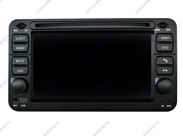

Мультимедийная 2DIN автомагнитола HL-8715GB для Suzuki Jimny (2008-10) (6.2 дюймовый, Bluetooth, RDS, IPOD ,TV, GPS) 6.2 дюймовый сенсорный TFT ЖК монитор
Формат 16:9, разрешение: 800х480 пикселей
Регулировка изображения (яркость, контраст, цвет, установки)
Встроенный GPS навигатор
Полная функция OSD с китайским, английским, русским языками
Электронная и механическая системы Anti-Shock
Чтение форматов DVD/VCD/CD/MP3/MPEG4/DIVX/CD-R/WMA/JPEG
Функция RDS
Функция Bluetooth
Выходная мощность 4х45 Вт
Дополнение функции:
Порт USB
Питание: DC 12 В
Карта памяти SD 2 Гб в комплекте

А где такие устройства можно купить ? И как с качеством у них ? Более подробный обзор по ним хорошо бы прочесть, В форуме не однозначное мнение по ним высказывалось.

Можно заказать у меня, а по поводу качества- гарантия год, качество нормальное. У меня на витаре стоит проблем нет.

Спасибо, возможно воспользуюсь Вашим предложением.
Добавлено через 9 минут
Скажите, навигация предустановлена, или надо закачивать. И какую навигацию тянет процессор в этом аппарате. Сколько будет стоить - HM-8715G ?
