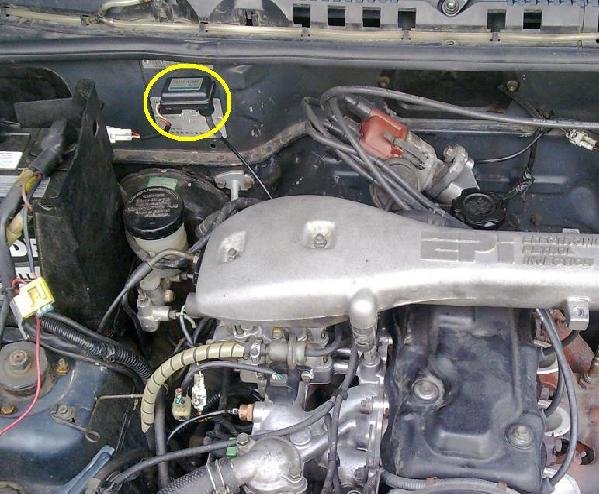

Отсоединил и заглушил шланг от той штуки
Что это?

вот эта штучка (в красном овале) ДБДЗ не давала нормально газовать, пока я не поменял её. Причем, ошибку упорно не хотел показывать, пока совсем не истерлась.
