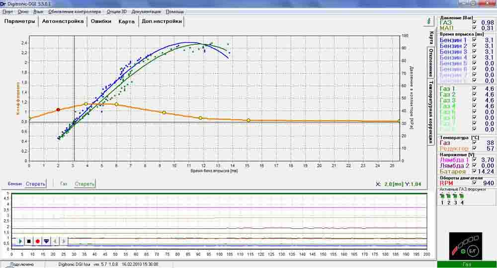

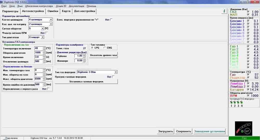

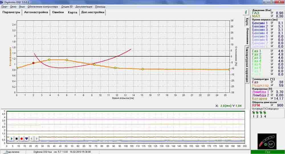

Выкладываю настройки ГБО Digitronic-DGI 5.5.0.1 у моей лианки
Ниже представлены графики открытия форсунок на бензине - синий и газу - зеленый. Оранжевая линия - это поправочный коэффициент, с помощью него можно обогатить или забеднить газовую смесь, подбирая оптимальный состав, в том числе и под стиль вождения.
На этой картинке представлен процент отклонения газовой карты от бензиновой, расхождение должно быть не больше 10%, если больше то мозги машины не смогут скорректировать смесь до оптимального состава т.к. у них тоже корректировка смеси в пределах 5-10% (по крайней мере так мне объяснили на сервисе гбо).
В итоге хочу сказать, что если графики синий и зеленый совпадают полностью с погрешностью 1-2% то через пару сотен километров езды вылетает джеки чан по второй лямбде. Если график зеленый еще выше синего то джеки чан вылетает практически сразу, после длительных экспериментов пришел к выводу что смесь для лиановского движка по графику нужно немного забеднить на 5-10%, а по факту для нее это самое-то, т.к. едет как на очень хорошем бензине и жрет порядка 7 литров по трассе, в городе не проверял т.к. не езжу.

У меня другая программа, там все иначе...
Пока не разбирался и до отпуска уже не успею. Потом буду паять проводок и разбираться, скорее всего уже осенью

Судя по всему проблемы из-за медленности ловатовских форсунок, как мне говорят уже не на одном сервисе. Никакие настройки, перенастройки, опыты не помогают. Буду пытаться ставить более быстрые форсунки для эксперимента (Матрикс), но они менее надежны из-за качества нашего газа и дорогие. Пока ради эксперимента в одном сервисе согласился мастер поставить - посмотрим на след. неделе...

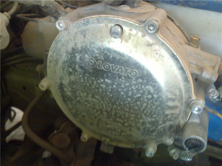

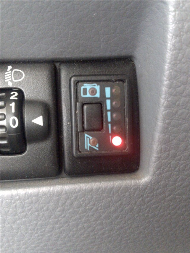

Иногда бывает загорается индикатор остатка газа,пару минут погорит и усё,вобщем ща нафоткаю всю эту аппаратуру,подскажите,если у кого то есть на этот повод мысли.

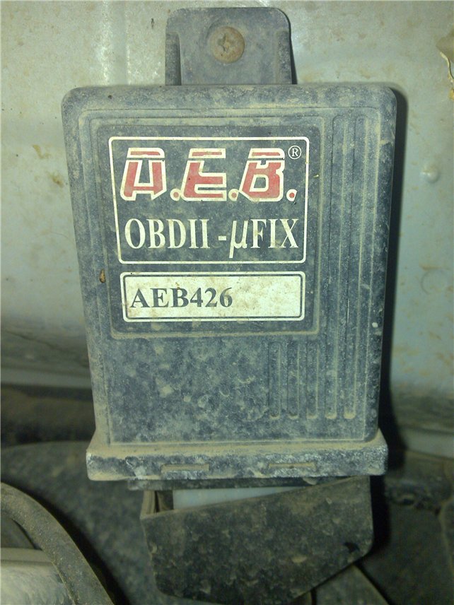

1) Вот нечто, значение которого мне не известно,извините что буду выкладывать по одной фотке,инэт жестоко тупит.

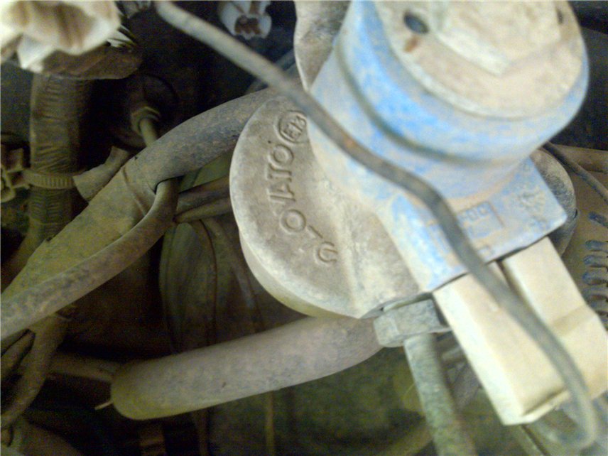

2) значение этой штуки не знаю ни я,ни умельцы
а мож это и вовсе не от гбо)
3) вот это,как нам пояснили, мозг
4) эт тоже не понятно, что эт такое

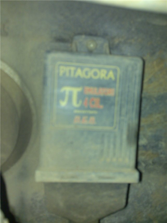

5)выключатель\включатель,называйте как хотите)всегда горит красная лампочка,иногда горят те,что повыше,толку от кнопки нет,хоть жми и удави,на газ не переключает.

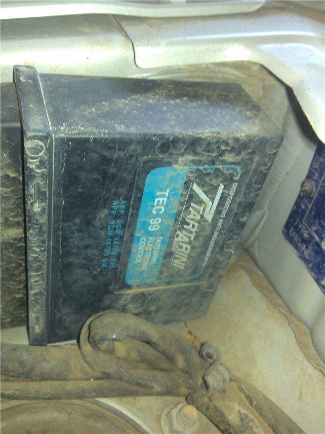

6)вот эт сооовсем не догоняю для чего
А вообще действительно мысль промелькнула, то что мы не знаем как включать,прост брат прочёл где то, что некоторые гбо включаются после определенной скорости,некоторые включаются после 3500 тыс оборотов,пробовали многое,исход один - нифига ничего не включается.
Помогите пожалуйста,недели через 2 мы будем через Светлоград проезжать,мож вы до этого поможите разобраться что к чему.

Перед отпуском, как помните, я маялся с настройками ГБО. ПОБЕДИЛ!!!;)
Спасибо ребятам из сервиса по ГБО в Зеленограде (propan.ru). Не сочтите это за рекламу, но именно они мне и с настройкой ГБО на Пассате помогли три года назад, когда никто ничего внятного мне не мог сказать, и в этом случае только они прямо с ходу объяснили мне причину моих бед и устранили ее. Заехал я к ним по пути в Анапу...
Оказалось все просто: ловатовские форсунки надежные, хорошие, но сильно тормозные и замерзать любят зимой (при первом запуске после ночи заклинивают). А Лиановский движок при форсированных режимах и на высоких оборотах (особенно в переходный момент как раз около 2500 оборотов) включает дополнительные впрыски и какое-то дробление впрыска (честно признаюсь, некогда было пока дасканально вникать во все эти тонкости), т.е. суто в том, что впрыски в некоторые моменты очень кратковременные происходили, так что ловатовские форсунки не успевают в таком режиме открыться, а им уже подается команда закрываться. Поэтому получаются пропуски впрыска, сответственно потеря мощности и дерготня. Нужно было ставить более быстрые форсунки и перенастроить ГБО, что они мне и сделали за считанные минуты. Весьма им благодарен!Браво! Ай
В итоге авто на газе теперь просто идеально работает.
Самые быстрые форсунки - Матрикс, но они привиредливы к качеству газа и в российских условиях быстро умирают. Мне поставили вроде Valtek (не уверен, забыл) - они понадежнее вроде как, но для больших движков может не хватать их можности, т.е. они не сильно производительные. Для Лиан - самое "то, шо надо".
