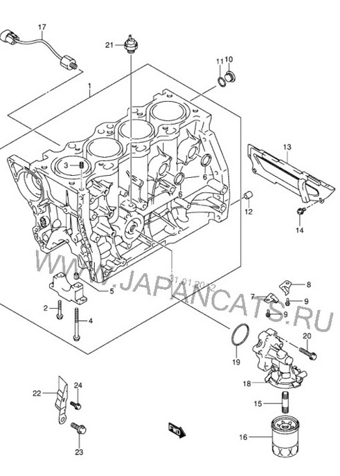

Выдавило масло Aerio 2002 2.0
Всем добрый день , прошу совета , второй день морозы -25 с утра давит масло где то 0.5 литра выдавливает , с места крепления датчика давления масла и фильра масленого выходит, и обороты нестабильны стали , плавают.
Собственно вопрос а чего это вдруг начало давить ? в чем причина мб?

причина в большинстве случаев морозы.
как ни крути, у нас в сибири к примеру, если машину эксплуатировать в -25 и ниже, то рано или поздно будет давить. может конечно греть машину надо не 10 минут, а больше......
на тойоте давило из-под датчика давления масла на третью зиму.
сузука, приехавшая ко мне прошлой весной из москвы уже щас начинает сопливить, правда с другого места - сальник между корпусом двигателя и держателем, на котором "висит" маслянный фильтр, номер 09280-62003.
ну и прошу прощения за сообщение №954 в курилке, модератор может его стереть. Изложу сюда суть.
Кто менял прокладку которая между держателем масл.фильтра и двигателем, 09280-62003?
Есть подводные камни?
деталь 19 на схеме.
