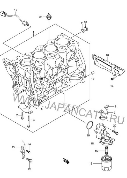

Уважаемые комрады!
У меня стало тоже давить масло в первые несколько минут после запуска двигателя. До запуска в воскресенье машина простояла неделю. Мороз был градусов 20. Холода пришли.
Давит либо через фильтр, либо через уплотнение держателя фильтра. Точнее сказать пока не могу. № 18 и 19 на картинке.
Масло 0W40 Mobil1. МКПП.
Первый раз выдавило грамм 150. Второй раз грамм 70-100. Заводил всего 2 раза. Сужу по пятнам на защите картера и на полу. Уровень опустился на пару миллиметров от максимального.
Вопрос ко всем и прежде всего к тем, кто это пережил. Что делать? Забить и дождаться окончания морозов и далее смотреть по ситуации? Протягивать или менять уплотнение сейчас?
На этом масле проехал меньше тысячи км. Фильтр стоит тоже новый оригинал.

так попробуй фильтр дотянуть что мешает? Все лучше чем ничего,а там уж по ситуации!
Более вероятно, что от температуры лопнуло резиновое (стало как пластик) уплотнение №19, надо менять.
Kaizen
13 Январь 2013
207
Suzuki Liana Sedan I, 2003 г., полный привод.
Продается ли №19 отдельно?
Я здесь его каталожный номер не вижу. Означает ли его замена замену масла полностью? Пока есть грамм 800 на долив. Очень не хочется менять. Масло свежее.
Вероятно,все только опытным путем.
Я думаю страшного ничего нет,масло можно слить частично(или полностью) через пробку,поле ремонта снова залить,главное чтоб небыло посторонних примесей и инородных частиц! Если уж масло свежее.
