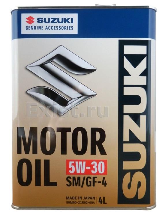

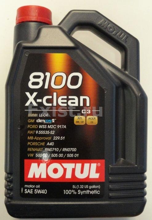

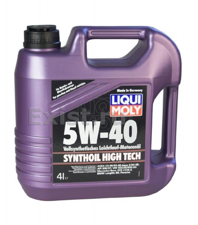

Хотел бы узнать мнение по предстоящей замене масла. Через две недели планирую очередное ТО, и сразу же дальняя дорога в отпуск с Москвы а Поволжье 900 км. Так вот какое масло посоветуете?

Ни кто конкретного ответа не даст. На эти масла жалоб не было. Решай сам.

SUZUKI MOTOR ,масло создано специально для SUZUKI,а кокое заливать решать вам

Из ваших: Ликви Моли или Сузуки.
Если очень нужно Сузуки 5-30, то пишите в личку, остались 3 банки от проданной машины.
Почему не Мотюль: однозначно дороже и нарваться на подделку выше вероятность.
