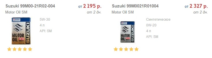

Браты,только что лазил в юлмарте,там появился кастрол 5w20 .Чё это за чудо ?Не встречал ранее такого.Ну и разумееца -нам оно подходит?

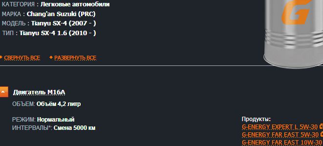

Берите это рекомендую! Писал уже про него перешел на него с кастрола.
Kazak1990
20 Август 2015
Suzuki liana
Это масло слишком современное для Лианы ! Лучше выбирайте http://liquimoly.ru/podbor.html
ну уже купил его,вроде как год откатался на таком сальники не повыдавливало да и вообще ничего плохого не случилось.При следующей замене возможно выберу что то другое.Хотя не очень понимаю что значит слишком современное.Спасибо!
