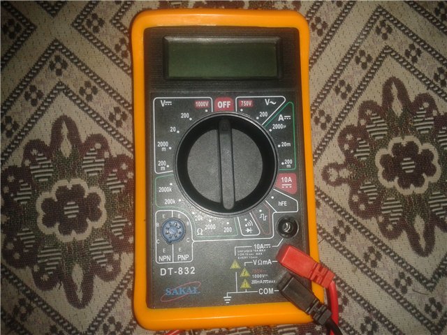

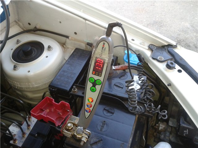

Парни, какой из этих приборов будет показывать верные показания АКБ?
этот
или этот

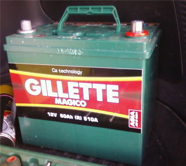

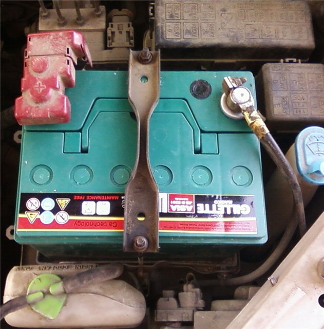

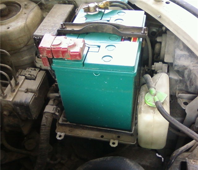

Полазив по сайту магазина (который недалеко от меня находится). Остановился на таком варианте
Gillette Magico Asia 60 А/Ч 510 Аобр. пол. (232*173*225) 560410 D47 (пр-во Сербия)
стандарт - Азия
Тип - Гибридный
[FONT=&quot]([/FONT]Гибридные. К ним относятся малосурьмянистые аккумуляторы с добавлением кальция. Они объединили в себе преимущества обоих типов – так же, как малосурьмянистые, они не боятся глубокого разряда, но имеют большой срок службы и высокие пусковые токи).
Цена 2150р.
Дали 2 года гарантии. Сказали что первый год такие продают (поэтому ничего сказать не могут по качеству)
Сходил поставил. Встал как родной (в родной резиновый коврик). Ничего не переделывал. 3 минуты и готово.
Вроде работает. Утром будет видно (когда всю ночь машина простоит).
