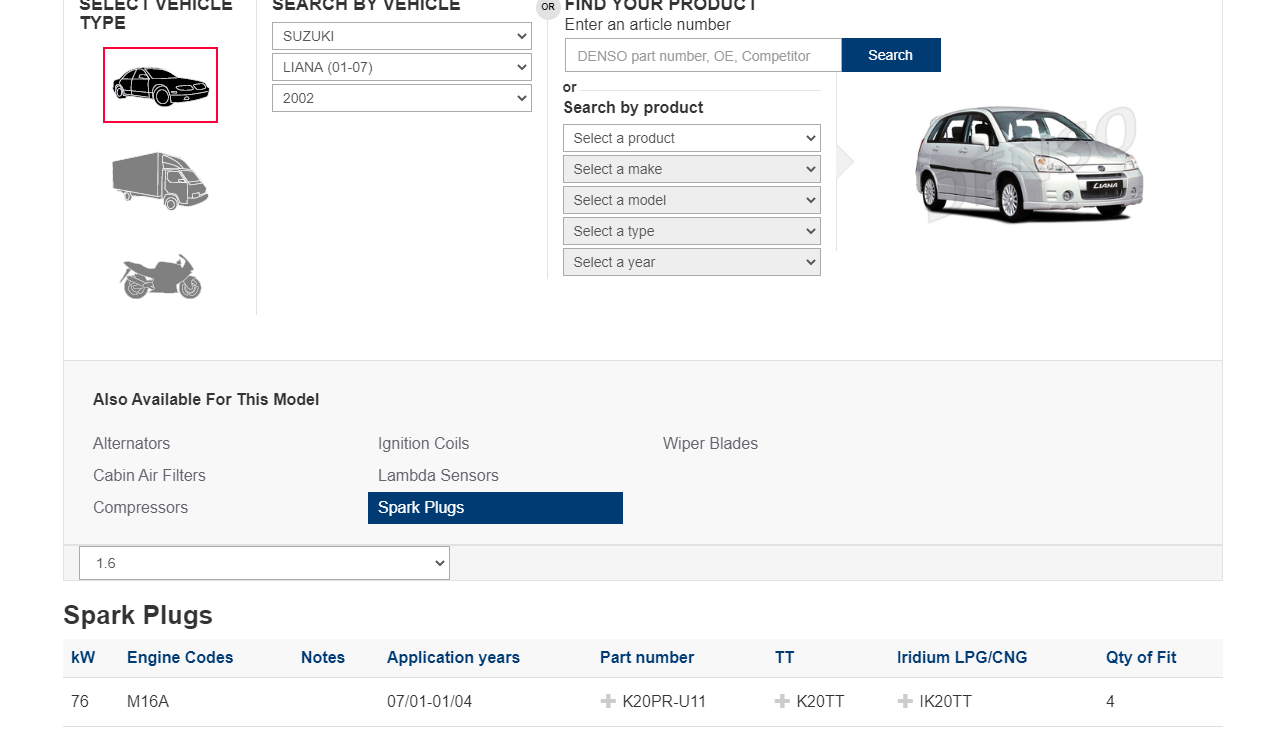

День добрый! Автодок предлагает для двигателя м16а 106 лс свечи Denso IK20TT иридиевые. Кто-нибудь их пользовал? Они реально подходят? Калильное число и всякое такое?

Езжу на K20TT, подбирал по мануалам с оф сайта Denso. Зайди к ним глянь, вроде твои тоже там в списке были

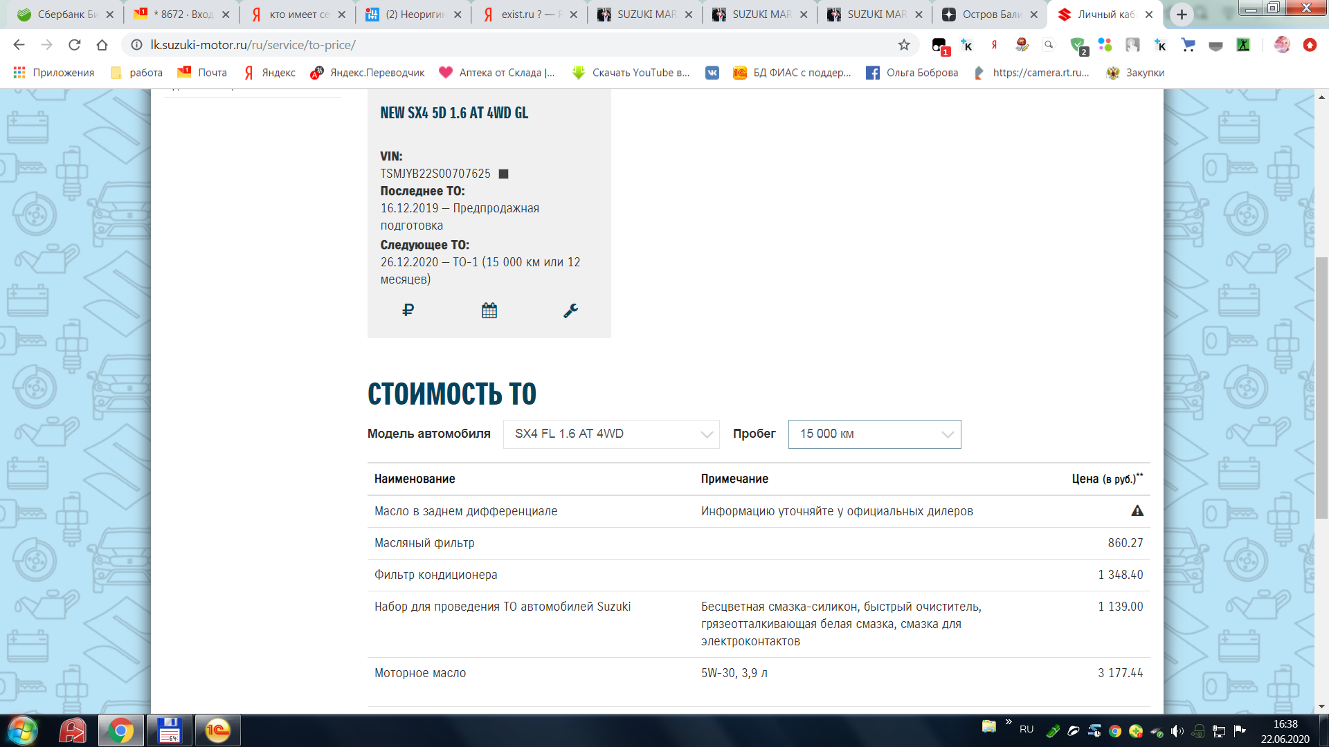

Тоже смотрел на эти свечи, проверял по каталогам и рекомендациям - должны подходить. По описанию крутые свечи, которые могут бегать аж до 120 тыс. км. Хочу сестре на Лиану такие поставить на очередном ТО. Хотел себе на Geely Atlas поставить (тоже подходят), но мастер у дилера заявил, что типа с гарантии снимут движок, если поставлю свечи не по регламенту. Бред! Они даже салонный фильтр не позволяют ставить неоригиналььный, типа снимут систему кондиционирования с гарантии за это. Ладно, пока на гарантии - пущай ставят все свое.

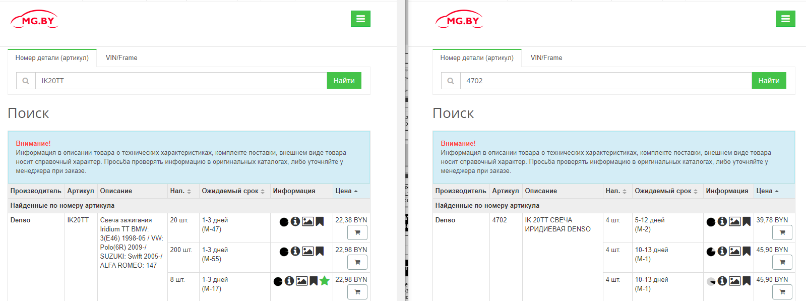

Кстати, если искать эти свечи по цифровому артикулу 4702 (второй артикул свечей IK20TT - см. на упаковке на фото), то бывает, что и дешевле найти можно у одного и того же продавца. А артикул IK20TT#4 (или 4702#4) - это упаковка из 4 штук, правда цены и при этом артикуле обычно все равно пишут за штуку.

Видимо не для моего региона...

Ну, я и писал, бывает такое, но не всегда. Я и другие свечи и запчасти Денсо, NGK и др. по цифровому коду нередко встречал дешевле, но тоже не всегда. На всякий случай стоит перепроверить - а вдруг повезет ;)

согласен, проверять цены нужно на момент покупки))))

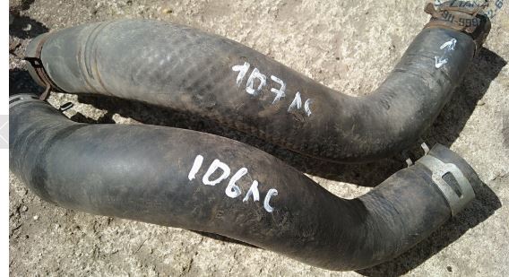

А нет ли у кого опыта замены нижнего шланга (патрубка) охлаждения, который в радиатор. 17854-55GA0 Никак не могй найти, даже на оленях по морю не везут из японии. Возможно еще такой 17854-55GA1 подходит, видимо для SX, но это не точно. Никто ничего не находил не подбирал? Типа там силиконовые или от ВАЗов или еще как?

17854-54G00 внешне, по крайней мере, похожи
Он на 106 сил подходит.
Я тоже сначала подумал что пойдет, но потом засомневался когда на сайте у Владимира увидел их вместе на фото - и они вроде как разной длины.
и он их разделил у себя
8,877
5,203
Попробовать можно, может и хватит его по длине - я не пробовал.
