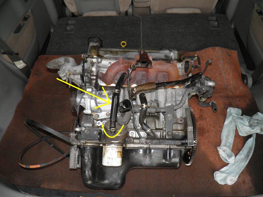

Форумчане, подскажите назначение трубки:

Ответ: Джимни с К6А: турбина /вопрос для бывалых и тех, кто думать любит/
подает (или забирает - пох) антифриз на турбину для ее охлаждения
А где турбина-то? И с чего мотор?
Это к10а. Все также,просто 4 горшка. Взял фото, потому что хорошо видно интересующее. У меня откуда-то давит масло, визуально все сухо, кроме нижнего конца этого самого шланчика. А от него стекает на фильтр. Я полагал, что это шланчик какого-то маслопровода турбины и от старости и температур резина потрескалась. Тогда еще вопрос - а вот эта широченная "труба" ниже шланчика, у нее какая функция?
масло на него может попадать с маслоподающей трубки (стальная около 5мм толщиной идет снизу от мотора к турбине) и болта-рестриктора, которым эта трубка прикручена сверху к турбине. Но если трубка мокрая только снизу, то это либо антифриз, либо масло на нее попадает с другого места (может с того же фильтра).
Широкая труба - только на поперечно устанавливаемых моторах - к радиатору.

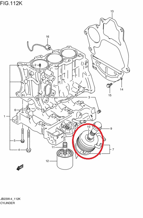

Граждане, подскажите назначение обведенного красным. Борюсь с течью масла и по всему похоже, что появляется оно из этого "бочонка". Так как все вокруг сухое, а масло течет неслабо.
Не бойся у меня такое было когда машина пришла от япов, Если у тебя эта часть не расколота, а просто течет сверху (когда лезешь под машину, течет сверху, но не видно именно откуда) то это умерда резинка под номером 10. Я вообще заметил, что у этого двигателя резинки это больное место. Поменяй резинку и будет счачстье.
Экзист заставляет ждать 18 дней. Я разорюсь на масле. Может там можно герметиком промазать? Как вообще до этой прокладки добраться, не снимая двигатель, если ее даже не видно ?
Разве, что герметиком попробовать, но потом я думаю сорвать герметик трудно будет. А ставить только сверху, откинув подушки двигателя, заскочи на яму и посмотри как лучше подлезть тебе.
это масляный радиатор.охлаждает масло из турбины антифризом.может подтекать знизу-на стыке с блоком,через прокладку.Я лечился 2 дня назад...Герметиком...
А у меня текло снизу...Снял подушку, слил антифриз...Остудил двигатель...Открутил болт крепления...Вытер масло насухо...ПРомазал герметиком прокладку болта (верхний ) и прокладку снизу...Затянул...
Подскажи, а как вообще он устроен, маслоохладитель этот? Стакан к основанию притягивается центральным болтом или он сам внутри с резьбой? Там, получается, надо откручивать подушку двигателя и снимать блок термостата или можно как то подобраться иначе?
PS:
был на твоей странице на Драйв2. Совет - меняй хабы на механику. На родные никакой надежы нет - откажут в любой момент. Или каждый год надо профилактику системы делать. И то никакой гарантии, что в холодное время года она сработает, как надо. Говорю на собственном печальном опыте.
