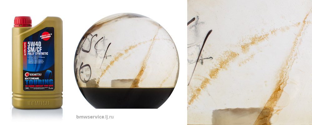

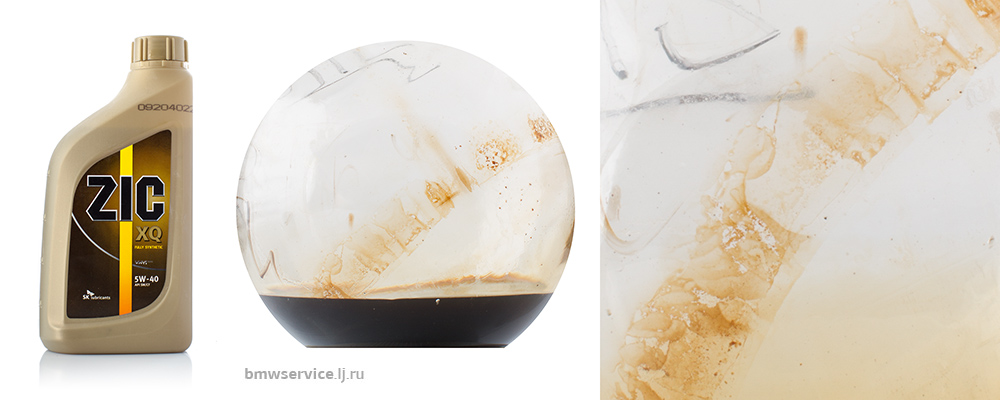

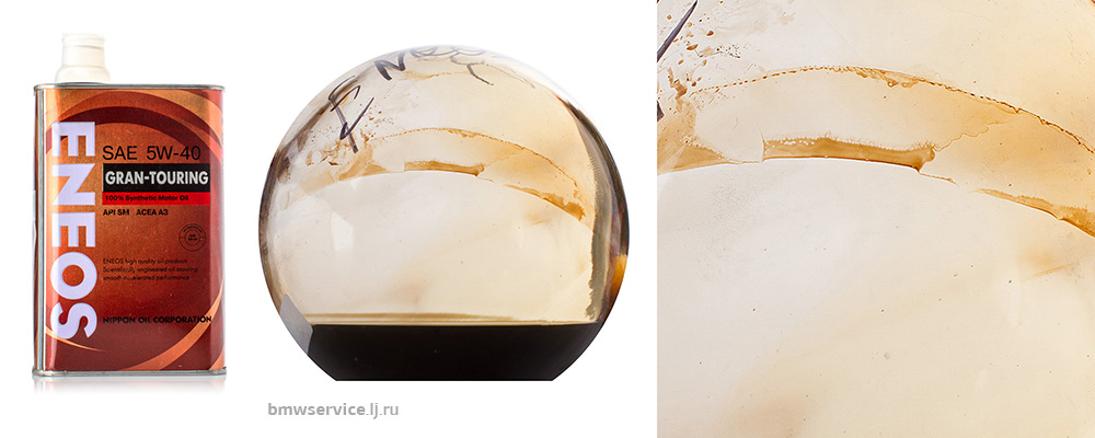

у азиатов белестящие результаты по тестам прожарки.лучше можно сказать не бывает. тесты тоже хороши. http://alexey-bass.github.io/bmwservice-oils/
[DOUBLEPOST=1406783133,1406782073][/DOUBLEPOST]а вот для сравнения знаменитый мотюль. это просто кошмар на улице вязов.
