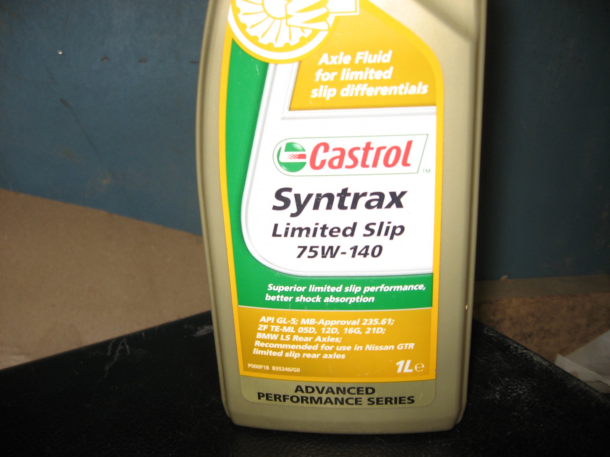

castrol saf-xj 75w140...Так то у меня такого масла несколько литров, осталось от прошлого внедорожника с самоблоком, именно Кастрол.
Лейте смело. castrol saf-xj 75w140 = CASTROL SYNTRAX LIMITED SLIP 75W-140.
Очень хорошее масло. У меня 2 на таком, в т.ч. СГВН.

Полковник
4 Июль 2011
3,172
941
Grand Vitara New 2,4 и др.
Сегодня сфоткал в гараже, такое пойдёт?
В свою СГВН залил уже вторично. Никаких проблем. Шума в трансмиссии нет, расход топлива минимальный. Я доволен.

Вчера поменял в передке масло на кастрол 75w140 синтетика GL5. Слитое масло было тёмное, но намёка на эмульсию нет. Уровень был в норме. Пробег 15500км. Вывел сапун к акк-ру, хотя не понимаю , как могла бы вода через него раньше поподать , он и так был выведен на 15-20см. выше моста...
