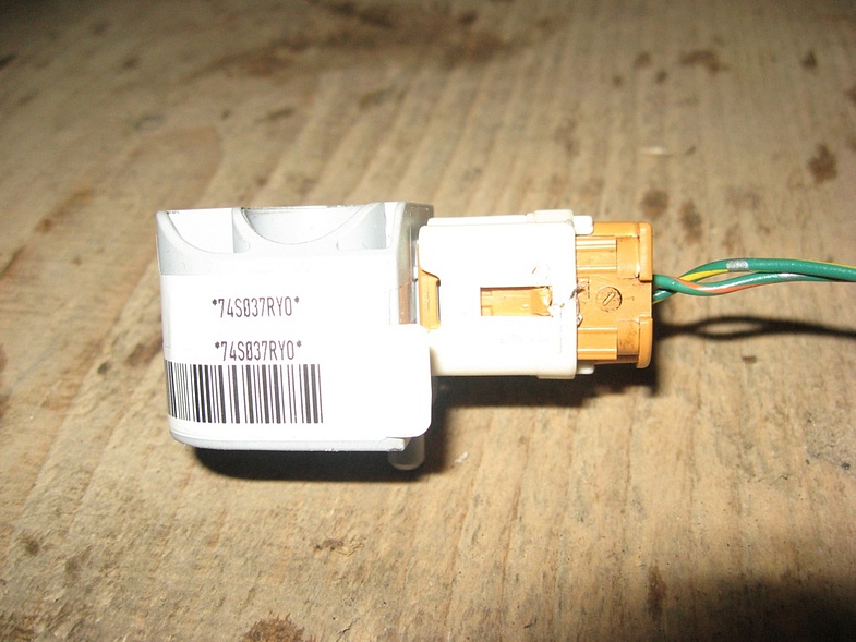

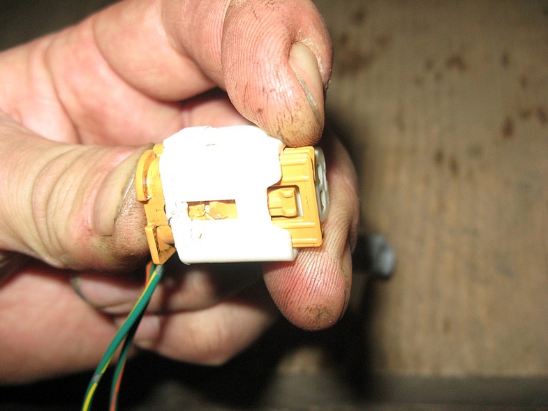

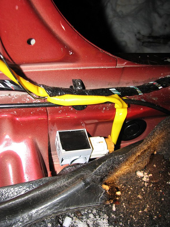

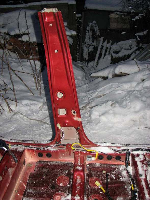

а где находится этот тензодатчик?
Внизу на центральной дверной стойке под накладкой и ковриком:
Чтоб снять разъем, надо сдвинуть его верхнюю рамку-защелку, иначе никак:
Снять, продуть-просушить, поставить обратно...
Но боюсь, что все же придется ехать на диагностику, чтоб сбросить ошибку - скорее всего контроллер заметил короткое замыкание... А може все же просто совпадение, и с мойкой не связано - и тут только диагностика покажет причину.

На кочке сработала боковая подушка
Со слов жены(она была за рулем),на скорости 70 км/ч съехала на разбитую обочину и тут же обратно,при этом сработала боковая подушка пассажирского сиденья на Лиане(машина не на гарантии). В общем на скорость не влияет,только лампочка air bag горит и бок разорван.Вопрос - чтобы ее восстановить, надо снимать(заменять) сиденье? и как в этом случае обойтись "малой кровью"?
DEN
Охотник
27 Июль 2006
2,474
568
недалеко
Ответ: На кочке сработала боковая подушка
Малой кровью - на разборке купить.
