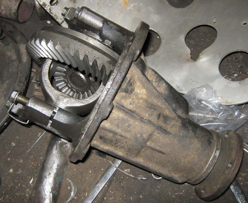

здрасти,
у меня машина suzuki jimny sierra 96г., JB32, G13B
нужна блокировка отключаемая в передний мост...
собрался ставить полуоси на 26шлицов, но вот незадача, снял редуктор а там у меня 8 болтов!! а на блокировке rd88 их 10!!
как мне быть? арб на 8 болтов и 26 шлицов не нашел!...
как мне тогда эту rd88 впихать?
какие будут варианты?
С Уважением, Константин.

Ответ: Установка АРБ в передний мост Джимни
тебе кит не поможет. Если не ошибаюсь то редуктор передний на твоей машине такой же по размерам как и задний. Отличаются только количеством шлицов.
ии? что это значит?
MPV
7 Сентябрь 2007
1,085
169
Двигатель М15А
Получается нужен rd88 он должен стать в передний мост и сразу будет на 26 шлицов. Но следует перепроверить.
По этой машине тут мало инфы, лучше идти на сайт самураеводов
не совсем так
у 32го кузова чулок моста под большой редуктор...а стоит как у нас мелкий неразборный диф...токо размер корпуса больше
можно поставить задний редуктор вперёд..и соответсвенно блокировку для заднего моста
но нужно будет переделывать заднюю рулевую тягу...потамушто марковка будетснизу торчать
а может мне зафотать его? .. у меня он все равно снятый ... Вы по фотке сможите точно сказать какой диф и че можно придумать?
Зафотай.
Токо я тебе говорю как есть...я разбирал такой мост
вот фото
корпус большой...а диф маленький неразборный...с маленькими подшипниками как у 33и 43 кузова
пара тоже маленькая и повёрнутая в правельную сторону
мы в итоге на такую машину поставили задний редуктор целиком с локрайтом внутри...токо пара задняя смотрит подругому...хвостовиком вниз
