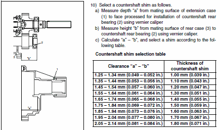

Сначала разобрать однозначно[DOUBLEPOST=1464151388,1462435446][/DOUBLEPOST]Хочу поделится соображениями! Найдена возможная причина причина выходов из строя большинства МКПП! Естественно умозаключение не притендует на истину,но тем не мение все причины и следствия довольно логичны![DOUBLEPOST=1464157423][/DOUBLEPOST]Итак. Судя по табличке максимальный заводской допуск биения вторичного вала 0.34мм
Разобрал свою кпп и занялся дефектовкой, после того как пришли запчасти дошло дело до регулировки зазора для подбора толщины этой самой злополучной шайбы! Так вот выставив зазор 0.3мм по щупу - наощуп оказалось что это довольно большое осевое биение! А теперь представьте,что при каждом переключении,торможении и перегазовках этот вал прыгает по оси туда-сюда. Получается ударная осевая нагрзка на подшипник! Вот и причина частого выхода из строя этого злополучного подшипника вторичного вала! Почему утырки - ипошки допускают такой зазор - непонятно! Так вот на наш взгляд - чем меньше там зазор тем дольше проживет подшипник! А еще лучше если его вобще не будет,тогда будет исключено биение вала,а следовательно и осевая ударная нагрузка на подшипник! Выставить нулевой зазор проще простого - нужно брать шайбу немного большего размера и методом шлифовки подгонять ее!
А как вы нащупали это осевое биение при собранной коробке?
Как я помню из своих шаманств с коробкой, вторичный вал никак не выглядывает из корпуса и замеры этих расстояний на рисунке с помощью штангенциркуля это та еще процедура, особенно расстояния "а"... или я уже все запамятовал, как там оно выглядит.
Элементарно - Собираем корпус коробки вставив только вторичный вал и через отверстие где стоит кулиса залезаем рукой и проверяем осевое биение вала.

Ага, понятно. Конечно не совсем качественный замер биения, т.к. реальную работу всей коробки не показывает, но на мысли наводит.
Если еще логически помыслить, то 0.3 мм это не так уж и много, жестких ударов и сверхнагрузок на подшипники не должно быть, как сказал LaCrema, есть небольшое расширение металла, плюс толщина маслянной пленки еще зазаоры уменьшают. Еще сам вал постоянно живет в масле, шестерни первичного вала создают трение, что еще больше уменьшает это биение.
Это мое мнение, не претендующее на истину, т.к. у самого коробка после замены подшипников (на этот зазор я вообще забил в связи с трудностью его замера и отсутсвием колец) немного гудит на 3-4 передаче.

Зазор вымеряется элементарно!
http://сузукишоп.рф/index.php?cat=297 подшипник под номером 21 мы садим не до конца,а оставляем зазор 1.5-2мм. Скидываем корпус с валом - проверяем. Если крышка не садится значит подбиваем еще подшипник и опять собираем. Вобщем нужно добиться чтобы с собранном виде (корпус и вторичный вал) не было осевого биения вала и в то же время он свободно крутился без натяга. Когда добились этого остается щупом померить зазор между внутренней обоймой подшипника и посадочным местом на валу (т.е. на сколько недосажен подшипник на вал) - это и будет толщина регулировочной шайбы.
У меня получилось так что осевого биения нет вобще и вал крутится свободно - тоесть вымерил чотко!
