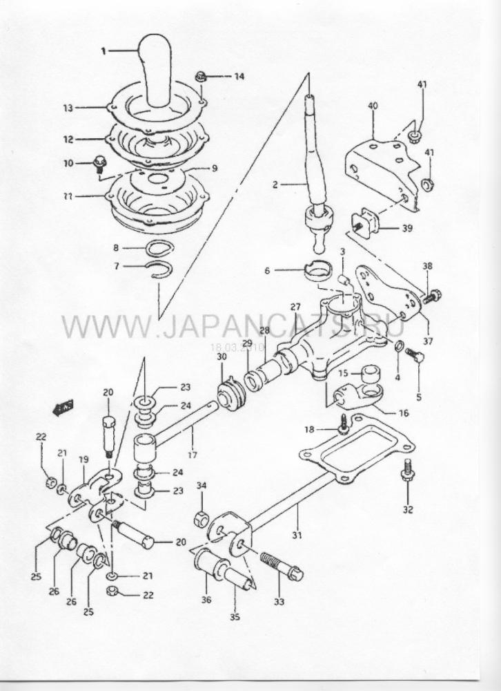

я что-то путаю или надо будет еще ручку КПП освободить, открутив не_помню_как_называется. На нижнем чертеже это точки (b), (d) и чуть правее (с) (см. фоту ниже)
В общем, то, что потом останется, должно выглядеть вот так - сами смотрите, что еще нужно будет открутить :D
