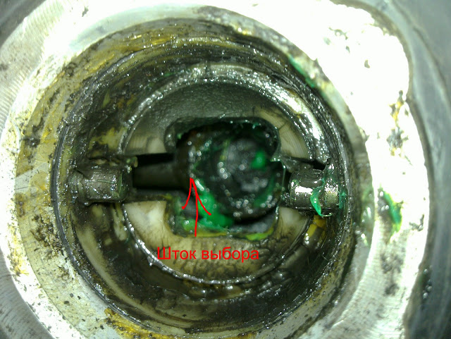

Залез под машину и снал пыльник с кулисы.
Между шаром, которым заканчивается рычаг выбора передач и отверстием (помеченным красной стрелкой) есть зазор порядка пол сантиметра.
Выходит там должна быть втулка?
по экзисту ничего не бьется.
Подскажите кто разбирал.

Ну вот у Ransom на предыдущей странице видно на фото эту втулку.Под номером 1.она по идее зазор на тягах и убирает.
Ответ: Проблема с МКПП. Обслуживание и ремонт.
На предыдущей странице я приводил схему. №20 на ней.
Только если под машиной - то это все не оно, а непонятно что, потому что рычаг достается из салона, а не из под машины

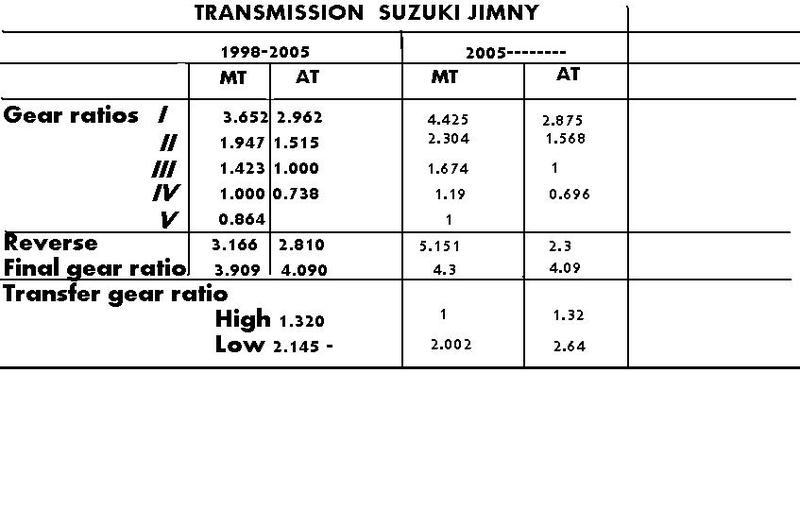

вчера после 1го этапа ОЧКК умерла МКПП на моем джимни 2005г.в. JB43Wю в лесу пропали 2,3,4 передачи. свернулся и поехал домой, а т.к. ехать предстояло 200км до дома....то можете представить дорога была веселая. за 100км до дома на очередном поселковом светофоре умерла 1я передача...дальше с Божьей помощью ехали только на 5й! короче во дворе у дома и 5я приказала долго жить...всё заклинило нахрен(
Решений вроде как есть 2:
Слышал от знакомого, что на джимниках с 2005 до 2009гг выпуска передаточное число на 1й передаче 3,652, а с 2010г на 1й 4,4! иеще он сказал что внутренности на МКПП с 3,652 точно такиеже как и в самураевкой КПП, только колокол нужно поставить родной и приводной вал.
так вот, правда ли что с 2010 МКПП на 1й передаче с 4,4 передаточным? если так, то моожно повысить себе крутящий момент купив МКПП от нового джима (я б не отказался повысить крутящий примерно на 20%), или же купить самиковскую, и вживить ее в родную мкпп.
Ваше авторитетное мнение хочу услышать, кто что знает, кто сталкивался?
Нашел вот что про МКПП на Джимни:
2005г.в. Передаточные числа: I. - 3,652, II. - 1,947, III. - 1,423 , IV. - 1,000 , V. - 0,864
2011г.в. Передаточные числа: I. - 4,425, II. - 2,304, III. - 1,674 , IV. - 1,190 , V. - 1,000
Так вот вопрос...с какого года пошли джимни с такой МКПП как вот в 2011г. что я написал....??????? просто всё равно покупать vrgg? почему бы не купить более тяговитую)
Ну что нашел втулку?
На днях менял сцепление и опять эта втулка во время манипуляций с коробкой выскочила со своего места и угнездилась уже у передней стенки коробки механизма переключения.Пришлось его трясти сильно,что бы она выскочила оттуда.
Коварная деталюшка.

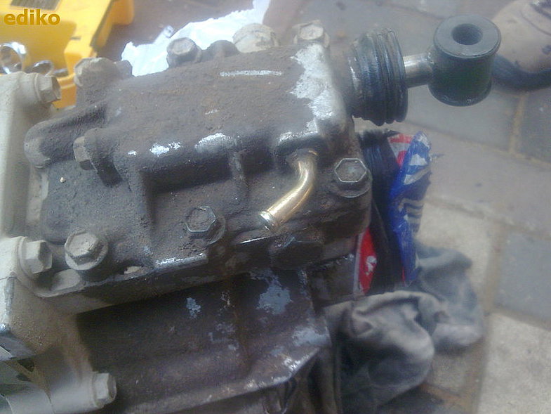

вот сапун на КПП

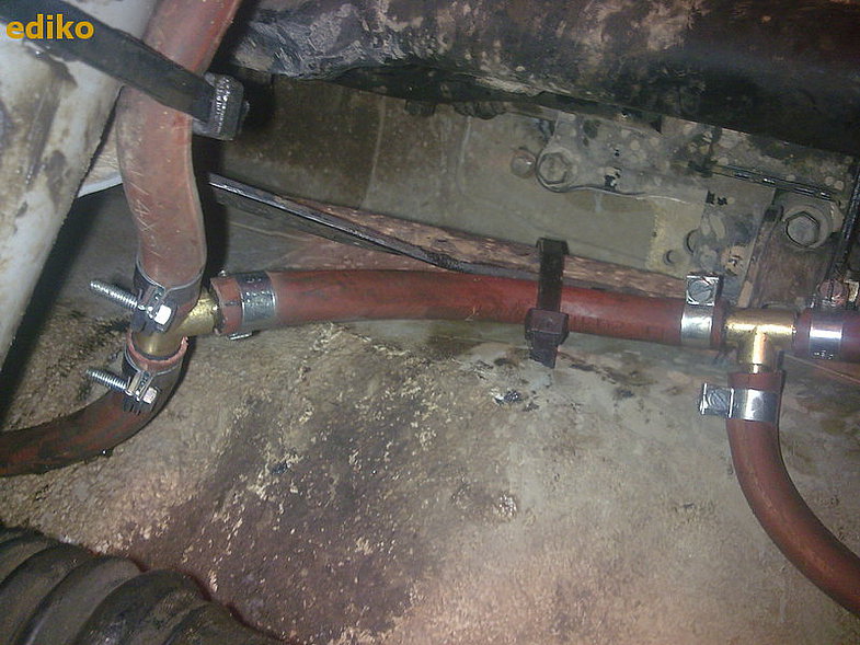

у меня это дело обстоит хИтро:
-шланг с КПП идёт назад,там встречается со шлангами которые выведены из РК и заднего моста, через систему тройников под капот у меня приходит один шланг
выведен под капот ? стандартно ?
машина как я понял с магазина Чешу репу.
cпасибо за наглядное фото! скажи пожалуйста а шланги какого диаметра и из какого материала покупать? а под капотом отверстие чем прикрыть? да ещё вопрос - сапун из кпп можно вывести при не снятой коробке? или ловит момент когда на сервисе будут ставить кпп на место после ремонта?
заранее благодарю за ответ!

я ставил толстостенные шланги , которые применяются в газосварке
я точно знаю что они не высохнут ,не перегнутся и не перетрутся
под капотом я их вывел в самую верхнюю точку
ни чем не прикрывал , так как не любитель нырять ,да и негде у нас
на конец шланга многие вешают бензофильтр
при неснятой коробке поставить сапун не реально,к тому же трубка на КПП сидит не плотно
её необходимо приклеить для надёжности
