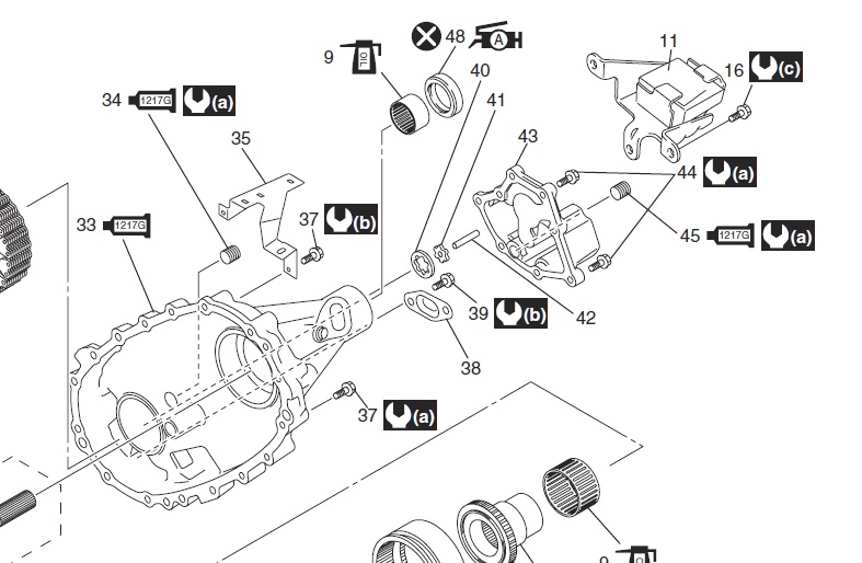

Подскажите кто разбирал раздатку, можно ли открутить заднюю крышку не снимая раздатки с машины? По нисчастью налетел на камень и он попал аккурат в стык задней крышки и картера, теперь подтекает. Целиком снимать нет необходимости, думал снять заднюю крышку, шлифануть и намазать герметиком. Получится или нет?

заднюю крышку лучше не снимать если возможно
А почему? Поизучал конструкцию, вроде там нет ничего криминального, вот эта крышка имеется ввиду по номером 43

А почему? Поизучал конструкцию, вроде там нет ничего криминального, вот эта крышка имеетея ввиду по номером 43
а сколько там шлифовать нужно будет?вряд ли несколько соток.по осевой вал с подшипником подогнаны.либо прокладку потом ставить нужно будет.просто по работе знаю-в таких узлах шлифовка ведет к дополнительной подгонке.а так да -ничего криминального нет вроде

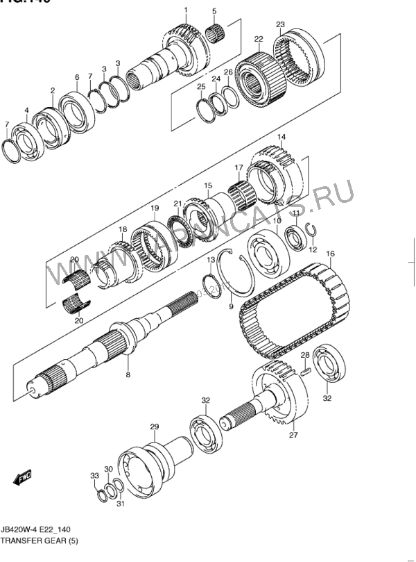

Кстати для замены в раздатке сальника в заднем хвостовике (на задний кардан), там как я понял нужно вал выдёргивать из раздатки? Кто менял подскажите легко ли он выдергивается/выбивается? Т.е. нужно ли для этого использовать молоток, кувалду ) или руками можно выдернуть. И он ведь держится скорее всего стопорным кольцом? Интересно есть ли опасность его сломать например?
Xaski
16 Июль 2013
99
ngvt
Немного постучать легонько придется, но выходит он в целом хорошо.

Xaski, В общем-то да, мазать наверное не обязательно, но когда мне меняли сальник переднего хвостовика раздатки, там вал чем-то все же смазывали. Думается это не сколько от закисания, сколько от износа на нагруженном участке (хотя конечно могу ошибаться). Ну а высокотемпературная смазка понятие довольно широкое, ну и в раздатке видимо температура не особенно большая, поэтому наверное подойдет почти любая.[DOUBLEPOST=1489462684,1489297102][/DOUBLEPOST]
Все же это видимо касается раздатки на авто с двухлитровым движком. На 2.4 фланец не выбивается, так как замкнут стопорной шайбой, которую нужно демонтировать перед снятием фланца. Однако к стопорной шайбе доступа нет, там где она находится (центр фланца) завальцована заглушка и что с этой заглушкой делать непонятно.... Вот тут например человек не может разобраться с этим вопросом. Ребят подскажите что нужно предпринять? На схеме внизу под номером 33 та самая шайба...

Кстати рисунок тоже от 2-ух литровой.[DOUBLEPOST=1489488488,1489488273][/DOUBLEPOST]На первых НСГВ кардан шел без шарнира(с крестовиной), там руки что-нибудь открутить не чесались и спокойно выдергивали кардан, как пошел шарнир (стянутый болтами), так у всех появилось желание его раскрутить вместо того, чтобы выдернуть кардан.

А флянец 29 фиксируется в раздатке стопорным кольцом на валу 27, кстати рисунок тоже от 2-ух литровой.
Да это понятно. Не понятно как добраться до стопорного кольца... Ведь центр фланца закрыт заглушкой... С этой заглушкой то что делать нужно? Выбить как-то, выковырить оттуда? Это так и задумано чтоли? Ведь получается если не снимешь стопорное кольцо то соответственно не снимаешь и фланец...
Рисунок может и от двухлитрового авто, ну да не суть.

Что-то я совсем запутался. Так ведь сальник нужно поменять... Кардан то тут вообще не причем, точнее его нужно снять лишь для того чтобы освободить флянец. А фланец хоть с карданом хоть без него из раздатки не выходит потому как видимо запрет стопорным кольцом https://suzuki-club.ru/threads/79720/#post-1293550

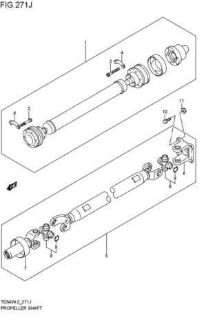

Нашел и такую раздатку и таким креплениям фланца кардана[DOUBLEPOST=1489491421,1489491307][/DOUBLEPOST]
Фото кардана и флянца который входит в раздатку[DOUBLEPOST=1489491958][/DOUBLEPOST]Получается на данный момент есть как бы 3 вида "соединения " флянца с раздаткой . ПЕРВЫЙ как только что скинул на фото чуть выше,флянец просто "втыкается" в раздатку применялся на 2,0 литра точно на остальных машинах под вопросом ? ВТОРОЙ флянец крепиться к валу гайкой есть в каталогах на двигу 2,4 .ТРЕТИЙ новый вид крепление через стопор где уже есть резиновое кольцо и т.д. давал ссылку на дром. Вот получается такая хрень. По фото мне кажется что у тебя первый вариант.[DOUBLEPOST=1489492224][/DOUBLEPOST]Но надо смотреть по каталогам и т.д . Все что написал это личное мнение если есть интересная инфа, выкладывайте. Могу и ошибаться

Р-р-р, все они просто снимаются, есть 1)кардан с крестовинами, 2)с шарниром(флянец у шарнира бывает 2 типов - с заглублением и без.). Карданы с флянцем шарнира без заглубления текли( вытекало масло из раздатки через кардан.)Крепление кардана в раздатке с выпуска НСГВ не поменялось - изменились только сальники.

В общем я так понимаю стопорная шайба в любом случае должна сама соскочить и фланец выйдет из раздатки вместе с этой шайбой? А потом при постановке фланца назад кольцо само оденется? Или шайба соскочит с фланца и останется на валу?

О, уже даже я с вашими картинками запутался, разберитесь для начала куда на ваших картинках одевается задний кардан. Как разберетесь вопросы отпадут. fwd - к передним колесам(для облегчения понятия).

Коллаж Вы пишите про стопорное кольцо. По схемам я не вижу стопорного кольца. Я Вас правильно понял идет речь про стопорное кольцо на подобие как во внутренних шрусах которые устанавливаются в редуктор ?

О уже даже я с вашими картинками запутался, разберитесь для начала куда на ваших картинках одевается задний кардан. Как разберетесь вопросы отпадут. fwd - к передним колесам(для облегчения понятия).
Блин точно )
Т.е. это фланец переднего хвостовика )
А заднего на рисунке нет вообще...
Зато есть кольцо 12 которое его удерживает. Правильно?
Да про них. Я неверно понял схему, принял передний фланец за задний.[DOUBLEPOST=1489494575,1489494450][/DOUBLEPOST]
Спасибо!, теперь все ясно.
