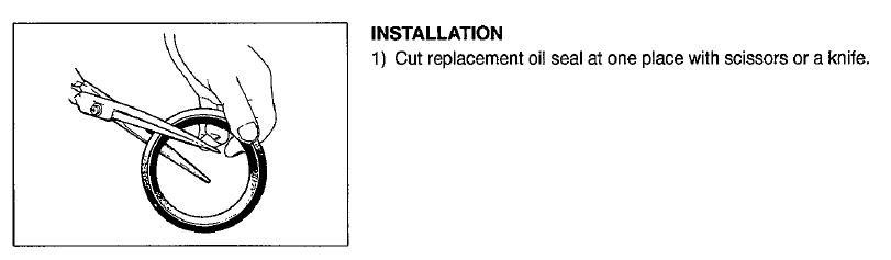

А вот, что по этому поводу думает сервис-мануал:
  • 19.2 KB Просмотры: 691

резиновый пыльник-уплотнитель цельный и поменять его не сняв ступицы не получится.
У меня вчера получилось. ;)
Ты, видимо, хотел сказать "не сняв кулака". Потому, что ступицу снимать совершенно незачем.
2Ф-1: Резать сальник смысла нет. Сняв кулак, сальник спокойно одевается на шар целым.
объясни только один момент , как ты натянул резинку на тормозной щиток ?
Old Blind Dog
не........ ты не понял !!!!!!!
нафига что то разбирать ? берём ножницы ,режем сальник, 10 минут и всё готово !
мануал рулит !!!!!!!!
и пофигу что в кулаках вот так ......................
