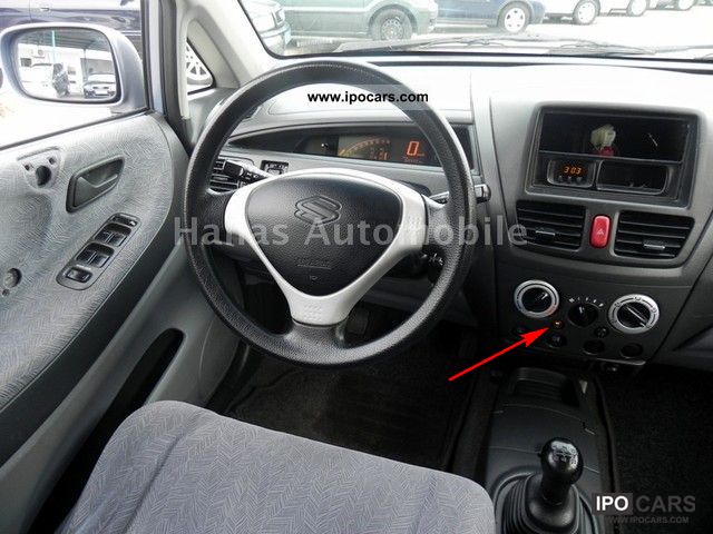

На Субару не включается кондей в положениях ветровое и ветровое/ноги. На Лиане включается до -5. Вернулся сегодня утром из рейса. Лианка стояла неделю на улице. Стекла в легком льду. Запустил-сразу сработал кондей (горит зеленый мнемознак). Нажал на кнопочку и все. Мне же стекла теплом отогреть надо было.Так, что если в салоне влаги нет или есть время постоять-погреть, то стоит выключить принудительно.
но у меня дорестайл и кнопки принудительного отключения похоже нет

Зеленый огонек может и загореться на кнопке , а вот включиться компрессор или нет ,зависит от многих факторов ,

но кнопка то a/c отключена (индикатор не горит) ее и не трогали ни разу, а если открыть обдув стекла сразу врубается правый вентилятор, потом работает циклами[DOUBLEPOST=1416082916,1416082473][/DOUBLEPOST]плюсом к этому признаки конечно косвенные, но по осени в теплую погоду при переводе заслонки на "холодный" дул именно холодный (не уличный) воздух, а сегодня обратил внимание что при переводе заслонки на обдув стекло тоже дует прохладой, кнопка отключена. сама кнопка рабочая , включается и выключается
