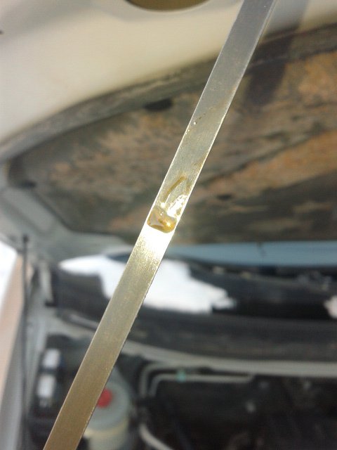

Добрый день. Сейчас пошёл проверить наличие газов из трубки, которая идёт на расширительный бачёк. Наблюдения следующие:
1. Машина работала уже около 15 минут(автозапуск), на улице -29С, печка включена на 2 часа по шкале регулятора температуры. Дует чуть тёплый воздух. Температура ОЖ по прибору чуть выше минимального значения.
2. Под капотом.
2.1. Из трубки на расширительный бачёк пузырьков нет (опустил в бутылку с водой), бульканья не услышал в системе, обороты поднимал до 5000. Расширительный ба к пустой. Но вчера из радиатора когда он парил выбросило наружу приличное количество ОЖ, соответственно и засосало из бачка всё что там было. Вывод пробка - работает. Поправьте если не так.
2.2. Шланги радиатора и верхний и нижний холодные. Заглушил двигатель. Открыл крышку радиатора. ОЖ не видно, могу предположить, что вчера выдавило, когда открыл пробку, а из расширительного бачка не хватило до нормы. Залил в расширительный бак до отметки min. В радиатор пока не стал лить. Решил посмотреть засосёт или нет из расширительного бачка.
2.3. Фотки щупа со следами, на мой взгляд каких-то примесей прилагаю. Щуп соответственно проверял на горячую после остановки двигателя.
Liana_05_1.6
7 Январь 2016
Автомобиль
Такое ощущение что не качает помпа. Ремень на месте, крутится?
Вчера открыл радиатор. Там ОЖ не видно. Залил около 1,5 литра ОЖ. Результат печка работает, температура ОЖ по шкале на 9 часов. С учетом того, что холодно на улице термостат видимо не открывается (нижний шланг холодный).
Теперь надо разобраться с эмульсией на щупе. Но уровень масла не поднимается.
