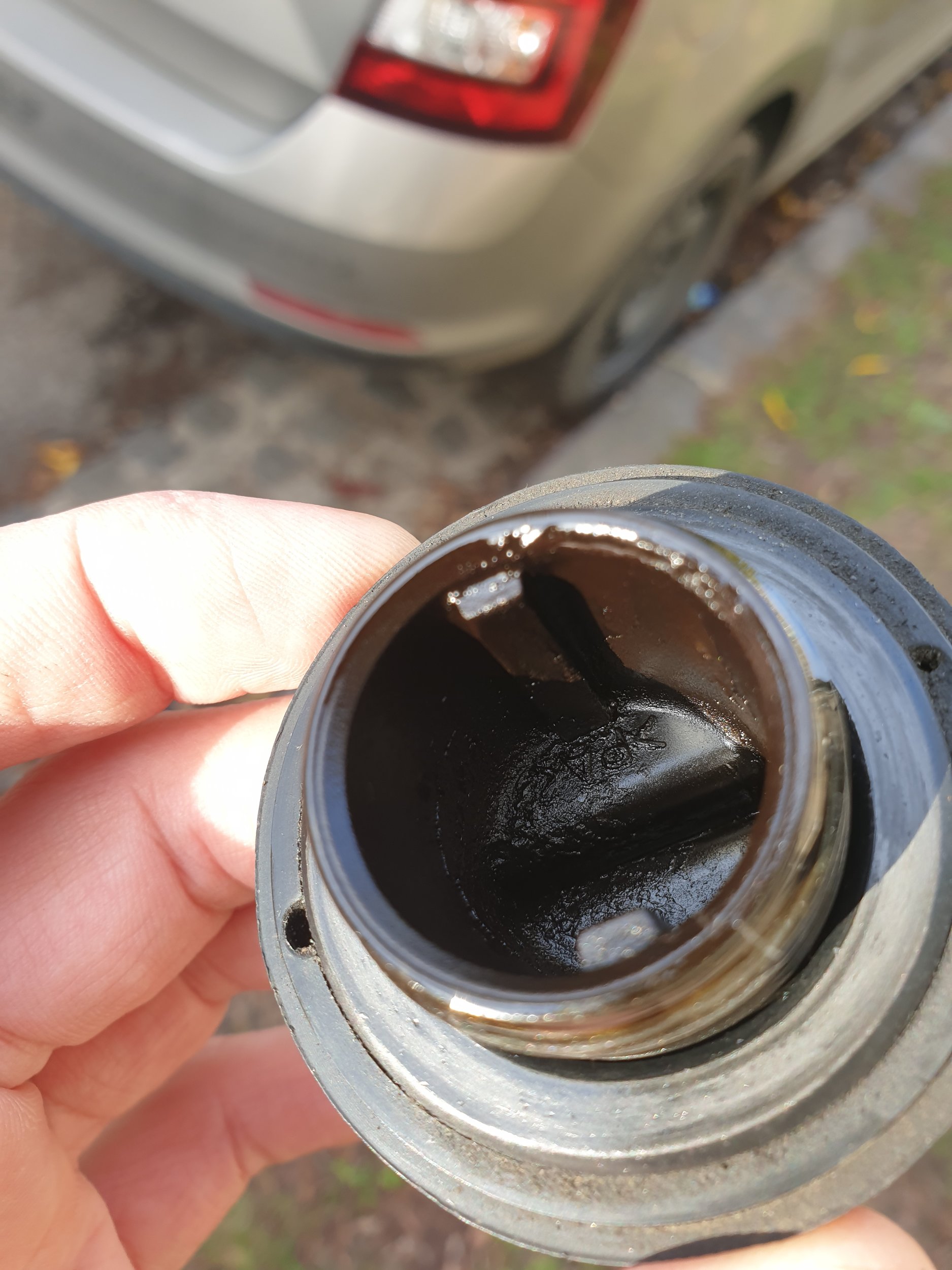

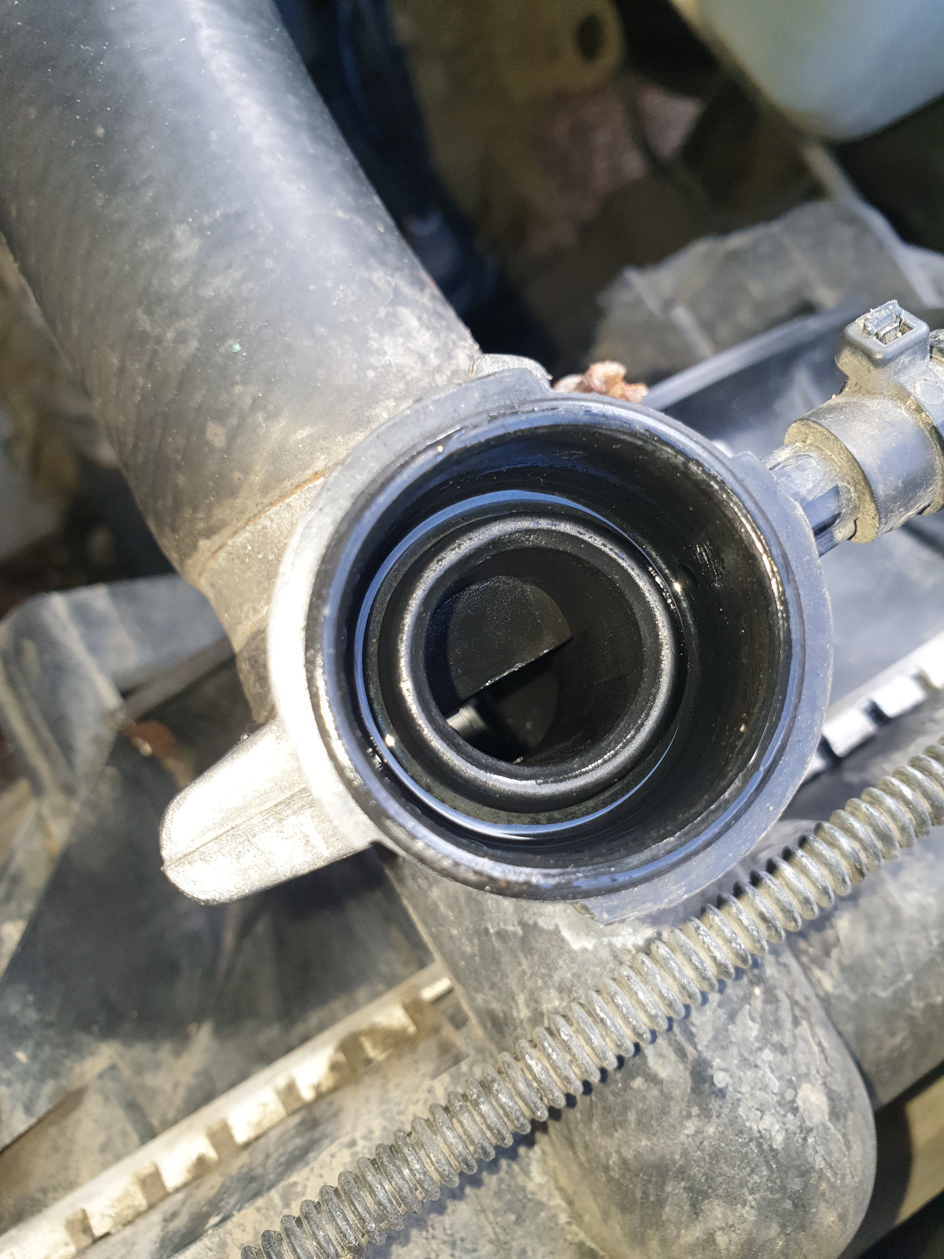

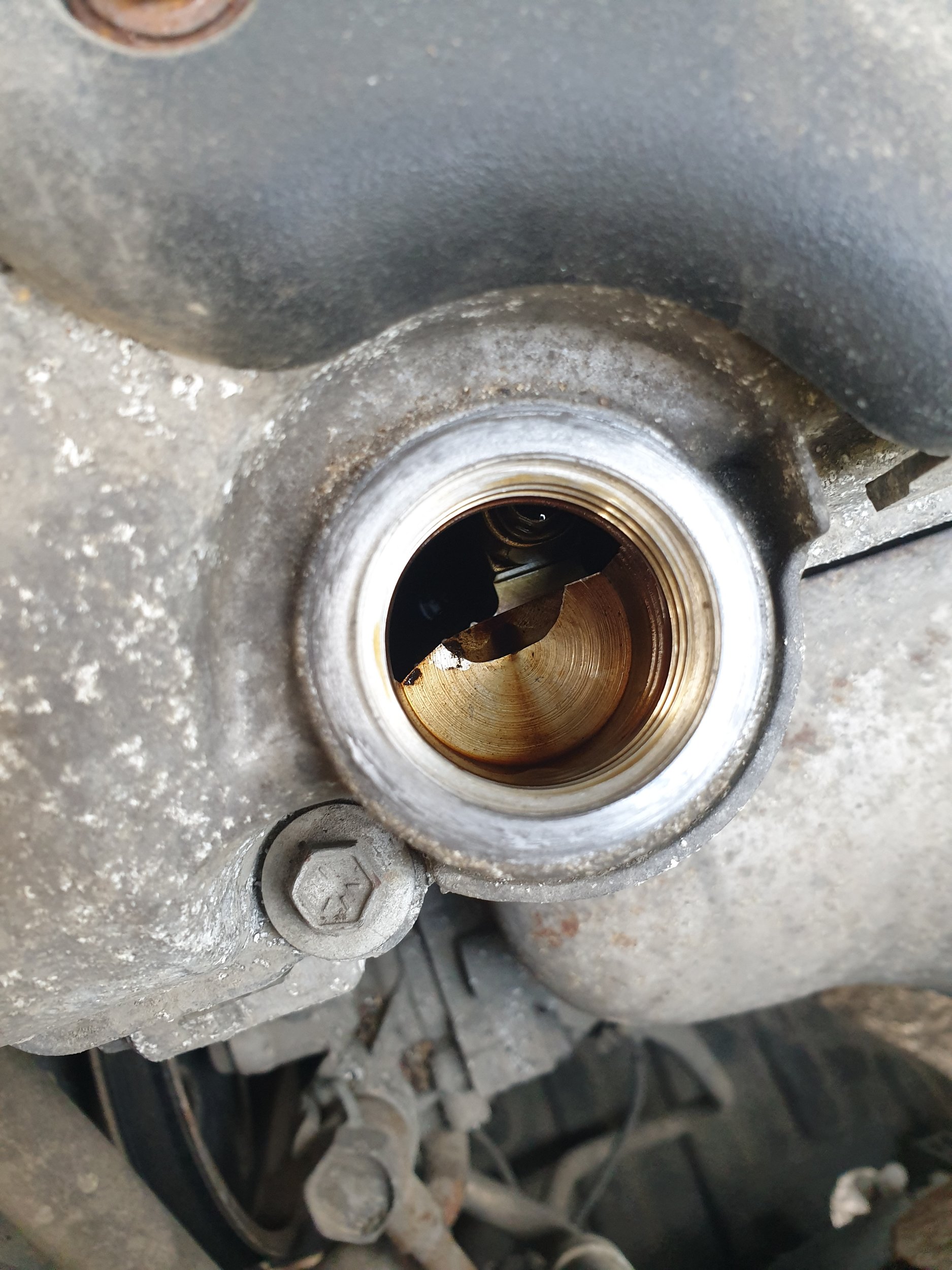

Сегодня провел диагностику подручными средствами.

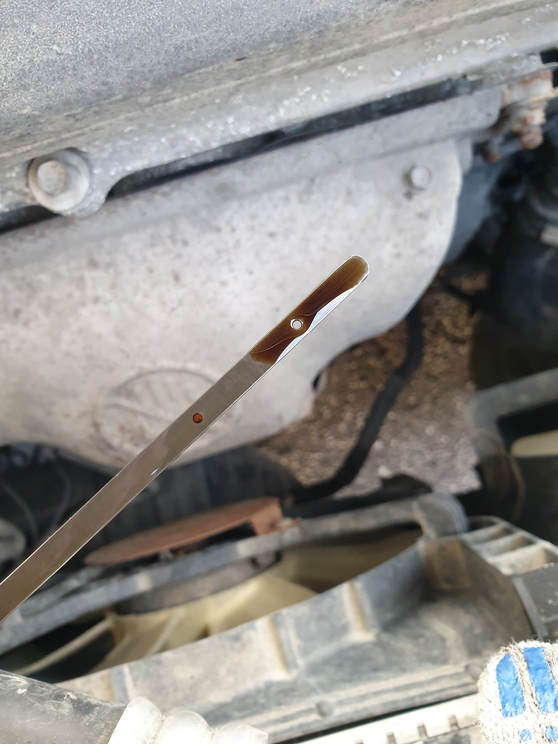

Сначала проверил моторное масло на предмет эмульсии.
Горловина:

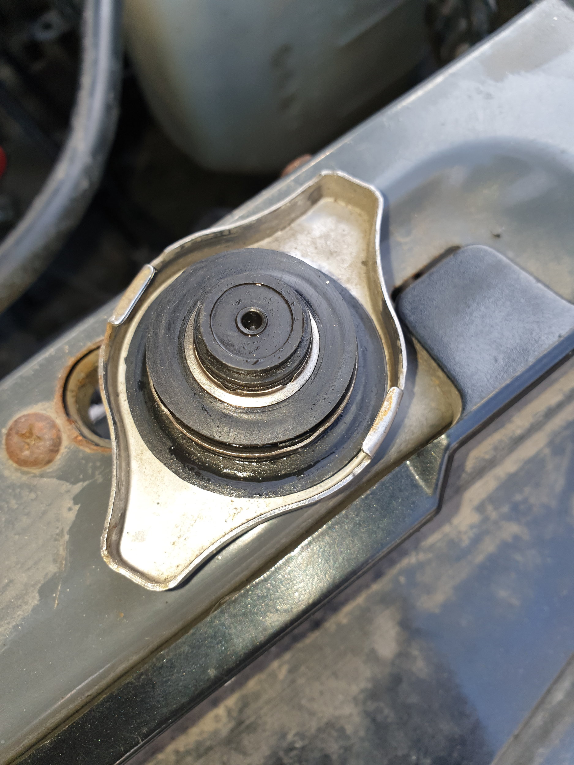

Крышка:
Щуп:
Вроде выглядит прилично, поправьте, если ошибаюсь.
Двигатель работает нормально, ничего необычного не заметил ни на холостых, ни на трассе.[DOUBLEPOST=1575142927][/DOUBLEPOST]Дальше перешел собственно к системе охлаждения. Внимательно понаблюдал за выхлопом при прогретом двигателе - прозрачный, пара нет. Температура окружающего воздуха +4 градуса.

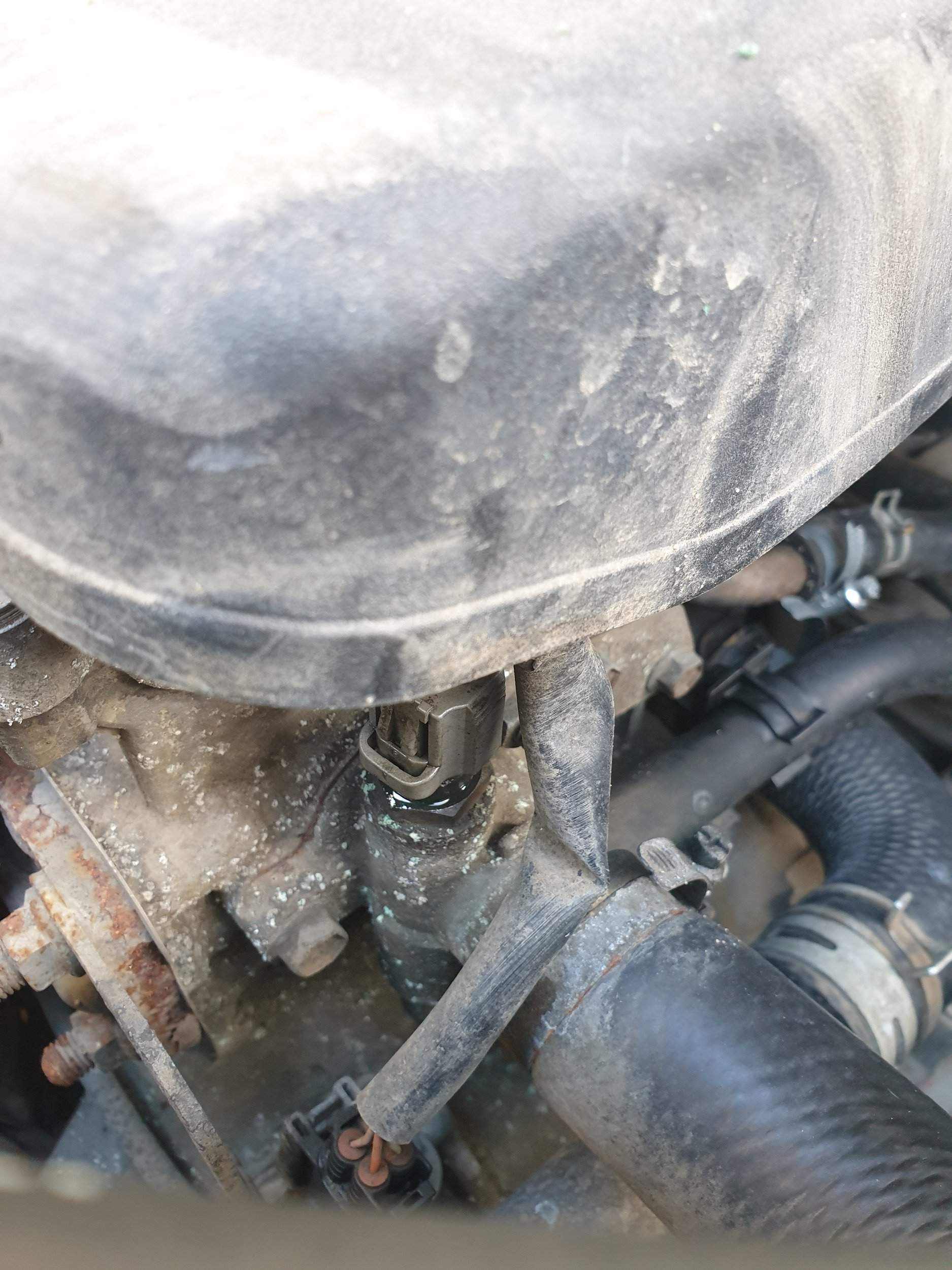

Обратил внимание, что при повышении давления в системе давило ОЖ также из-под датчика:
Горловина радиатора:
Крышка:

deniss74, так Вы давление в системе ОЖ не мерили ?
Я как-то сталкивался с ситуацией , что приличный аналог радиатора имел несколько более глубокую горловину и нормально работал только со своими пробками . Оригинальная пробка и пара аналогов не создавали нужного давления в системе . Может , у Вас обратная ситуация ?

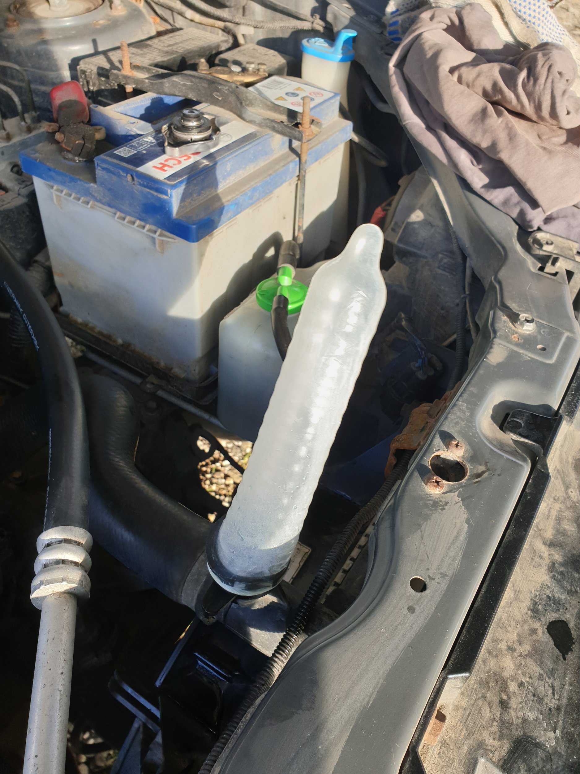

Долил воды в систему через горловину радиатора, закрыл крышку, прогрел двигатель снова и стал наблюдать за расширительным бачком. Снял с него крышку, чтобы было видно, что внутри происходит, шланг при этом остался погружен в ОЖ.
А там - пузырьки. На холостом ходу немного, но есть, видно отчетливо.
Закрыл бачок, аккуратно открыл крышку радиатора, надел на горловину всем известное изделие. Вот результат через несколько минут:
И визуально тоже видно при снятой крышке радиатора как идут пузыри из ОЖ.
Я правильно понимаю, что это означает пробой прокладки ГБЦ и выхлопные газы идут в систему охлаждения?
Лично мой вердикт - ДА (99,9%)

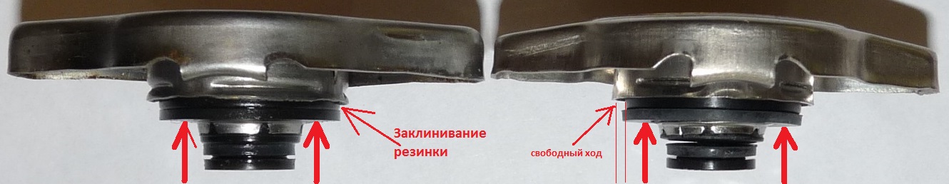

. То есть иногда избыточное давление стравливается в бачок, а иногда нет. От чего это зависит?
это зависит только от пробки и больше ни от чего. видимо при нагреве что то клинит. поменяете прокладку - смените и пробку.
sav liana
6 Май 2015
269
Мос. ст. Силикатная
Liana, седан, передний, 2007, 1,6л M16A, МКПП, ~100 000 км
... То есть иногда избыточное давление стравливается в бачок, а иногда нет. От чего это зависит?
это зависит только от пробки и больше ни от чего...
стрелки - сжимающее усилие от радиатора при закручивании .
Был у меня похожий случай,
при прогреве (особенно интенсивном, когда оборотов поддашь 3000) разгибало скобы радиатора при расширении ОЖ и сочился ОЖ,
заметил в мороз по пару от радиатора (при открытом капоте).
Когда температура набиралась медленно (при штатных оборотах) все нормально, успевала проходить в расширительный бачек.
Думал, пропускной способности пробки не хватало на выпуск расширяющейся ОЖ в бачек.
Поставил Тermal 777778ba 0.9 (та, что справа), проблема решилась.
По видимомму, такой же эффект был (плохо сбрасывала давление), с трудом выходила ОЖ...
Возможно, как то подрезать резинку, что бы ее не зажимало...
