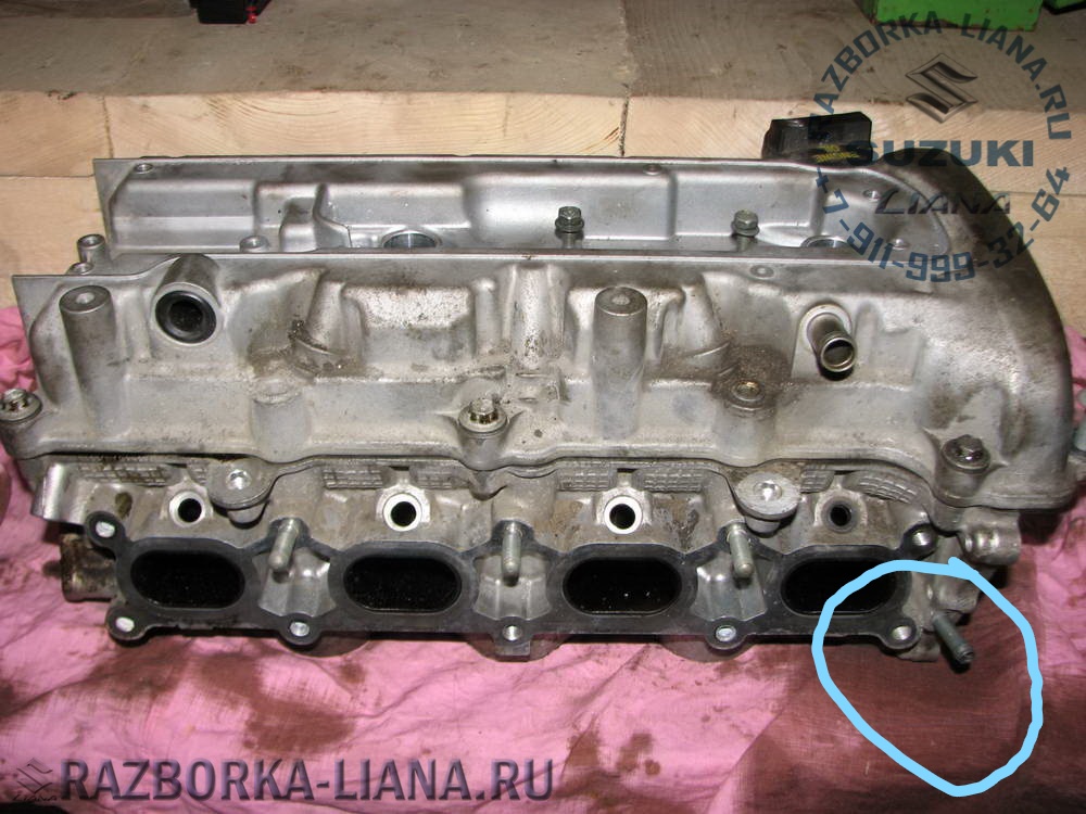

Что это за трубка на голове,у меня она заглушена шлангом с болтом,
Фото не моё взято с сайта Каsik если не против.
8,877
5,203
А кто ее знает, видимо, для каких-то примочек на других машинах. на Лиане она просто заглушена колпачком с хомутом. А у кого сей колпачек порвался, глушат часто просто куском шланга с болтом на торце

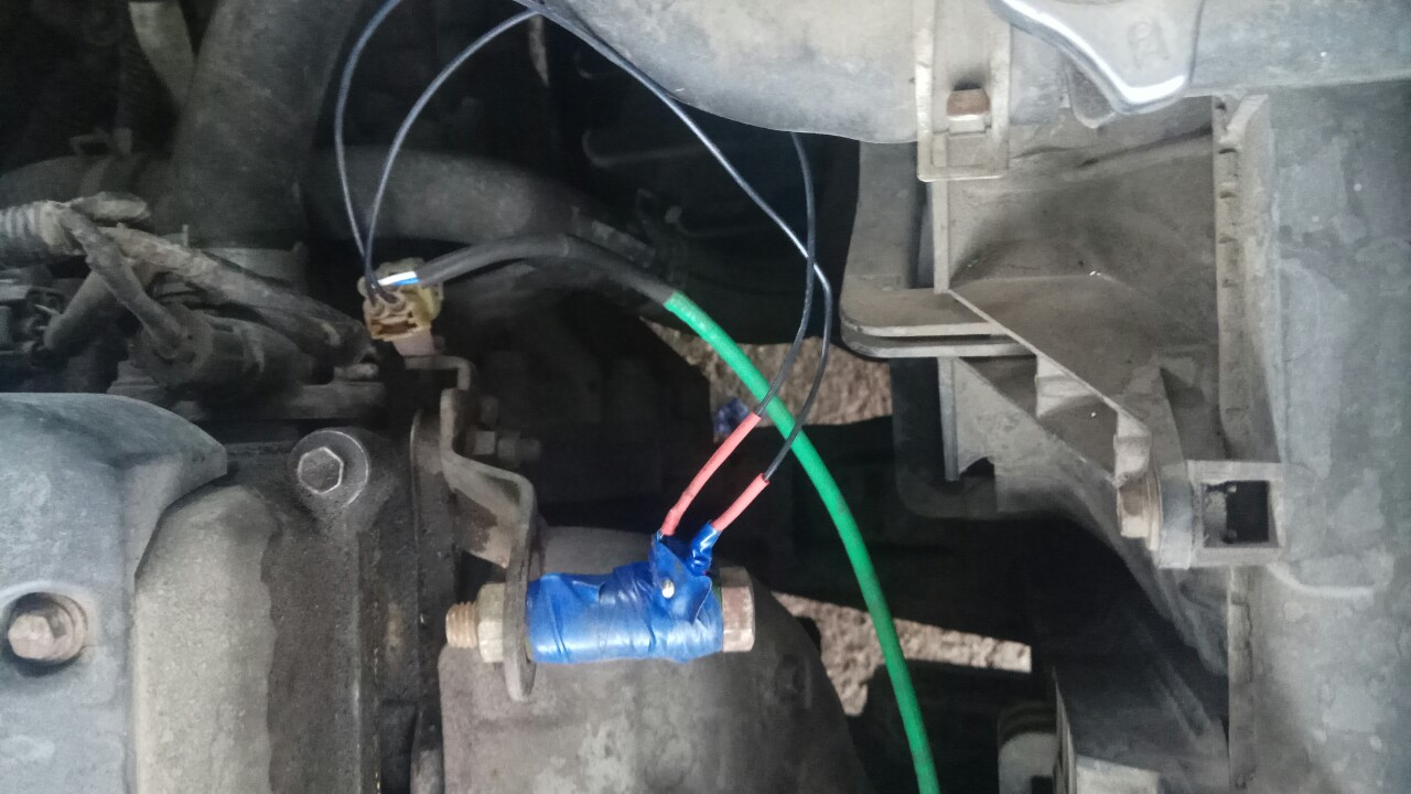

Фиг знает, вкрутили рабочую лямбду и троить перестала. Причем я заметил подтраивает как раз на прогретый двигатель.
Пока ищу лямбду сделал вот такую обманку резистор выставлен на 11.7 Ом. Ошибка подогрева исчезла, динамика машины стала лучше в разы. Насчет расхода пока не знаю, буду наблюдать.
