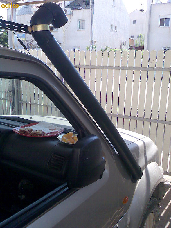

Заклепками из набора. Просвеслив дырки ( о, ужас) в стойке.

Ответ: Изучается спрос на китайские шнорхели
а на герметик для стекла нельзя? хоть какаято защита от повреждения стойки если шнорхом за чтонибуть зацепишся.
Оторвет. Вместе с краской.
обычно установка шноркеля - это пограничное состояние .....
дальше владельцу уже пофигу на царапины, и прочии мелочи , такие как удар веткой по шнорхелю
но как совет могу могу порекомендовать натягивать в лесу веткоотбойники
или закрепить шнорхель как у меня, за рейлинг
Длины не хватит, то ж не сантехника...
Не то, чтоб я этот вариант не рассматривала :)
Но в итоге- сверление стойки с установкой резьбовых заклепок.

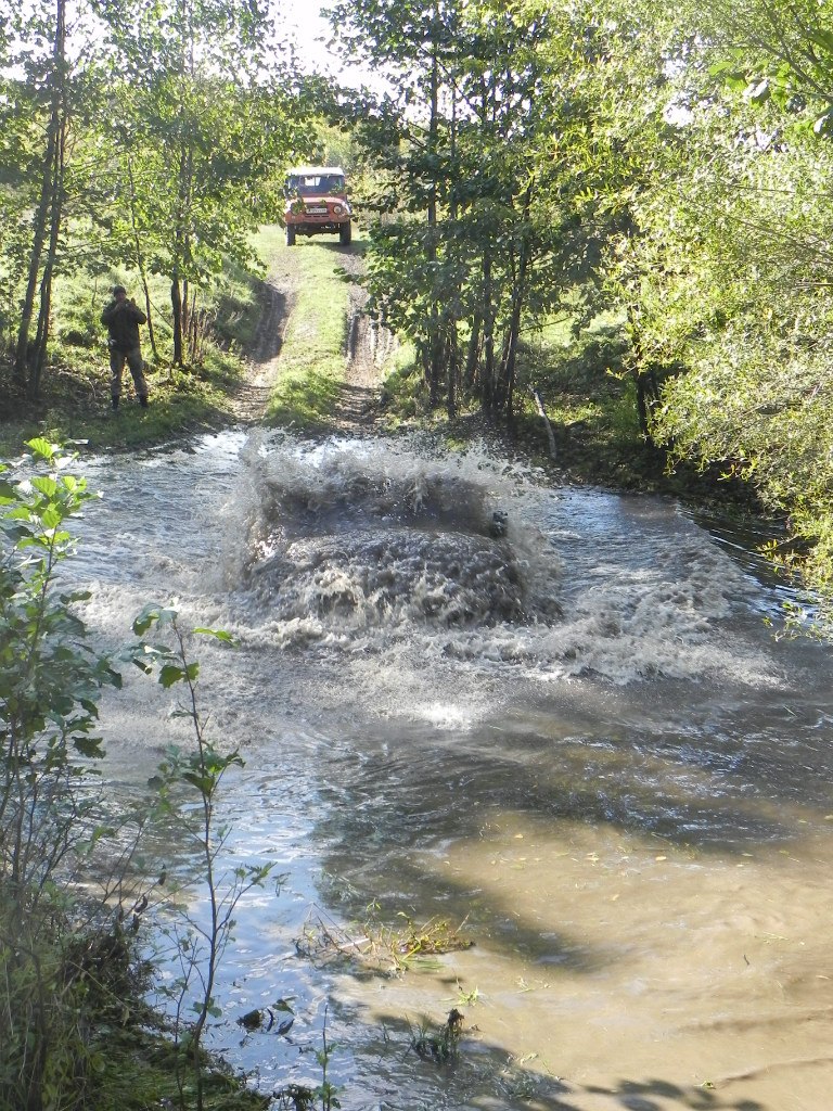

Можно вопрос в профильной теме? Ночами не сплю, мучаюсь :umnik2:
А почему все ставят башмак на шноркеле мордой вперед? Это какой-то мировой заговор или все думают, что на ходу в него воздух наддуваться будет как с турбиной? Еслит его повернуть назад, там вакуум чтоль будет и мотор задохнется?
Я вот был очевидцем ситуаций, когда такая ориентация шноркеля позволит хлебнуть полведерка, глазом моргнуть не успеешь. На фото ниже где-то есть Нива :)
З.Ы. У меня китайский шнор на Джимнике, покупал у местных, стоит мордой назад, все работает. :pleasantry:
