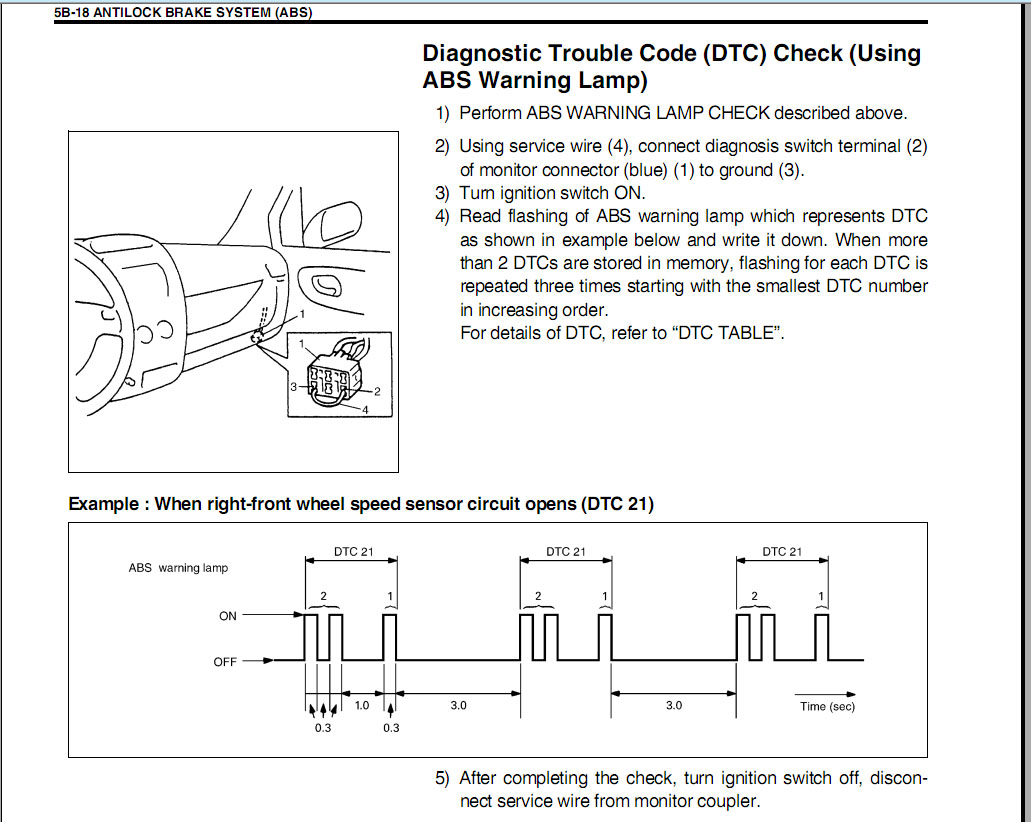

Х
ХулиGAN
Ответ: Горит лампа ABS
Молодость, Протокол ОБД-2 никто прочитать не в силах?!
АБС читается вроде только фирменным сканером Suzuki, по обд не помню, но вроде точно нет.
смотрел схему есть мнение что так же имеется само диагностика, у нас все системы через минус диагностируются.

Х
ХулиGAN
самодиагностика ясное дело есть. При включении и при движении, иначе с чего бы лампа загоралась?
Не надо путать одно с другим.
Я имел ввиду не тест диагностику, а когда так же как АКПП или AIRBAG можно без всяких приблуд сервисных, с помощью провода на массу протестировать.
Иначе зачем бы им делать диагностический разъём №2 ? вполне хватило бы разъёма связи.

Х
ХулиGAN
Ну собственно все и нашлось, есть у нас самодиагностика, нашлось не без помощи форумчанБраво! Ай
