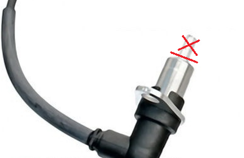

Доброго времени суток, может кто подскажет, задние датчики АБС Лиана универсал 4WD есть ли какие замены или как можно заколхозить? может за последние года что то вышло или придумали, заранее спасибо!

Аналогов нет, только оригинал.
Простой выход из ситуации: купить датчик от переднеприводной Лианы и срезать ножовкой у него торчащий штырек - получите полноприводную версию. Проверено неоднократно, работает!

Простой выход из ситуации: купить датчик от переднеприводной Лианы и срезать ножовкой у него торчащий штырек - получите полноприводную версию. Проверено неоднократно, работает! Посмотреть вложение 207609
