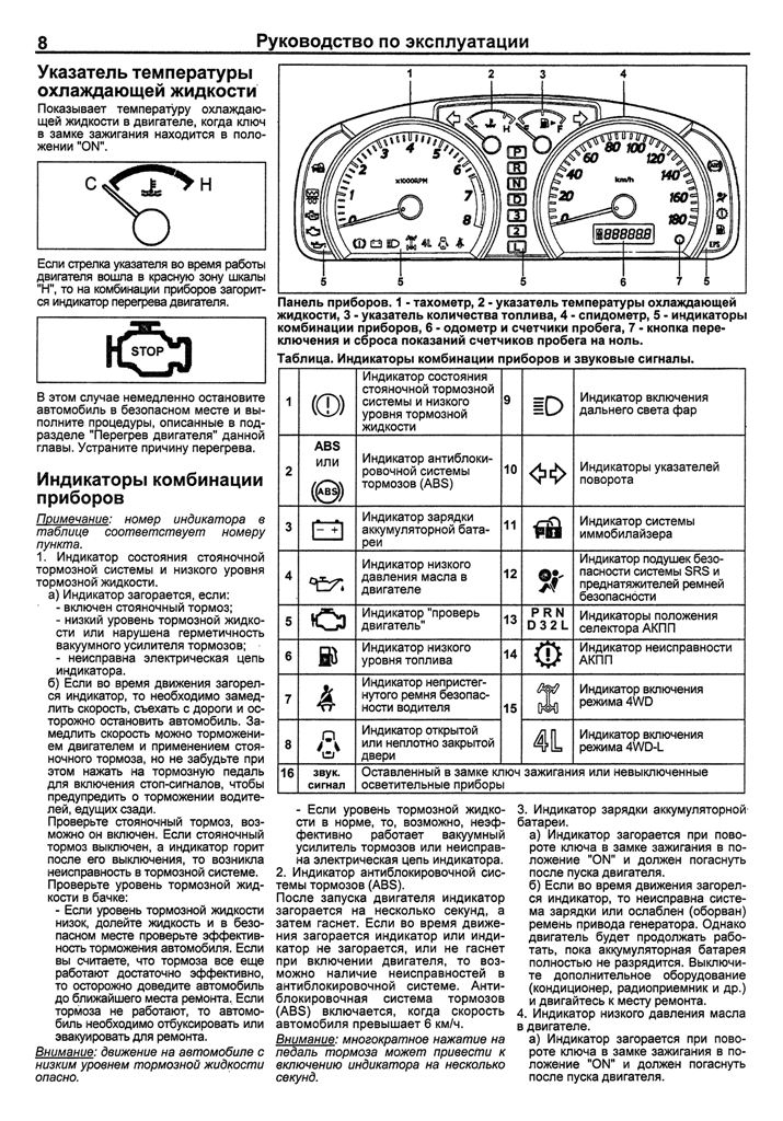

Чек гороит на включённом зажигании
и не гаснет.
Почитал в мануале. Там написано что должно гаснуть. При движении всё ок.
Мне тут 1000 км метнутся нужно.
У кого с чем такое связано было?
Или за ссылку на тему спасибо.
P.S. После запуска гаснет сразу же.

Ответ: Чек гороит на включённом зажигании
т.е. если поворачиваем ключ но не заводим двиг. , чек инж. должен загорется а потом потухнуть ?
(если я точно помню , он с новья машины всегда горел , и потухал только после пуска двиг.)
Да. В книжке так написано.
если это книга Легион Автодата - то там много неточностей :thumbsdown:
сейчас по дороге словил Джима 2000 г. У него индикация написанна латинскими буквами
"Check-Engine".
при включенном зажигании индикация не тухнет.
По приезду домой проверил в " Лиане " , таже фигня , не тухнет
так что 99,9 %
"Чек гороит на включённом зажигании"
это нормально ;)
Завтра в SUZUKI Моторс уточню , отпишусь
Всем привет!
При включенном зажигании, но НЕзаведенном двигателе, ЧекИнджин просто обязан гореть. Прикиньте сами, сколько датчиков не выдает/неправильно выдает сигналы. Откуда контроллер может узнать, что двигатель не крутится по-правильному? У него (контроллера) ушков-глазков нет. Он просто читает: датчик №1 - нет сигнала, датчик №2 - 0 вольт, а должны быть импульсы и т.д. и т.п. Дальше тупо ставит - ошибка Р0ххх (для датчика 1), ошибка Р0yyy (для датчика 2) .... Ну и уж коль столько ошибок, просто необходимо сказать водиле, что у него двигателя нет вообще :)
Вот как заведется двигатель -> появятся сигналы датчиков -> ошибки сбрасятся -> "поросенок" погаснет.
Так что все в порядке.
